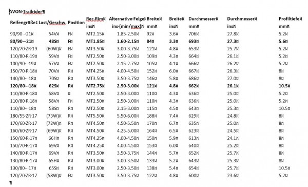

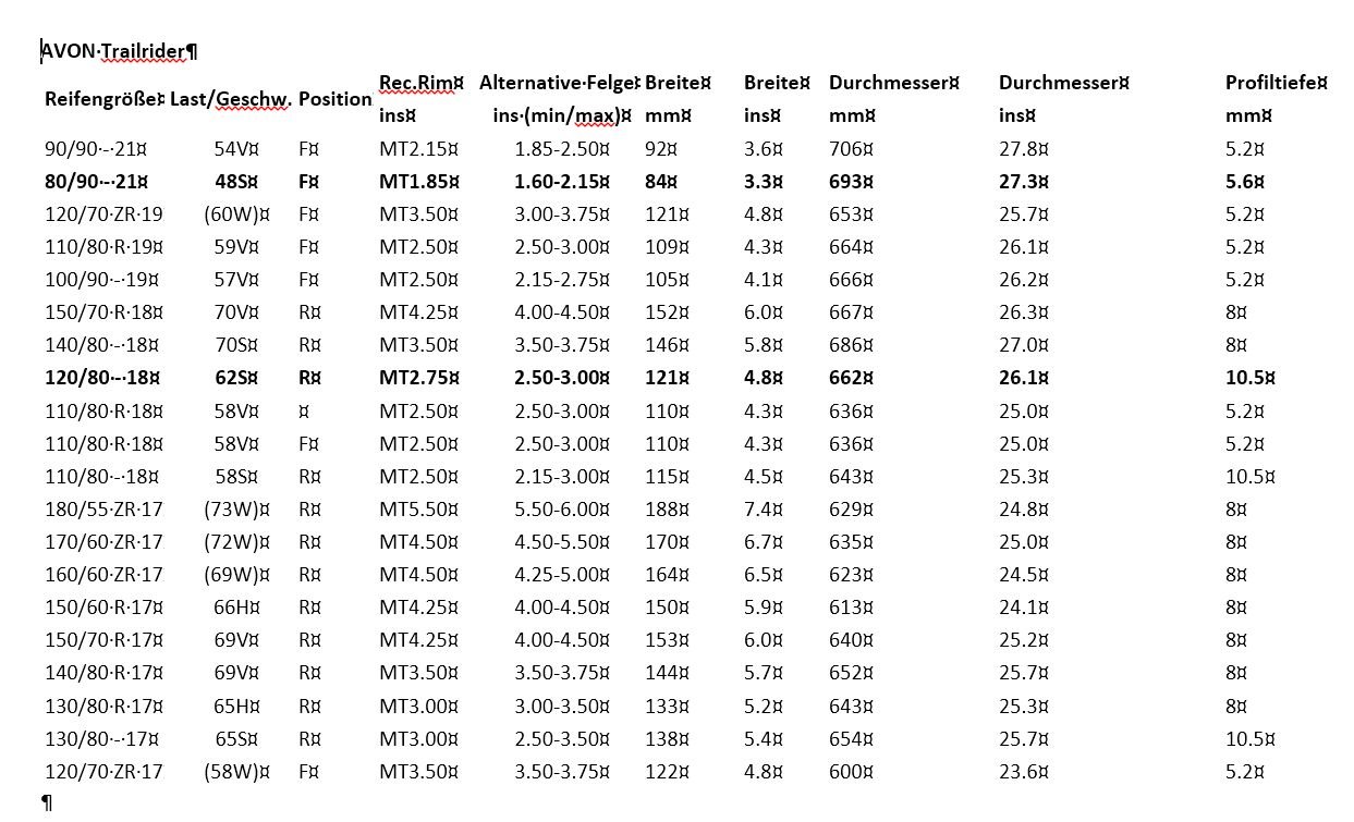

Alles andere ist mit Eintragung verbunden.
Btw. der Lastindex der 80/90 ist kleiner als der der werksseitigen Eintragung.
