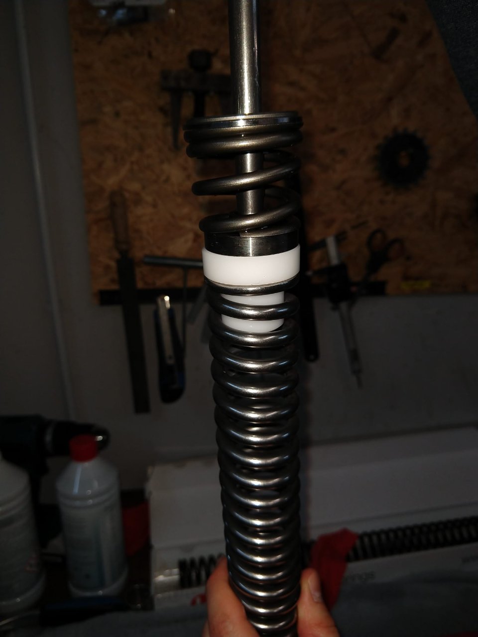

Gestern haben wir meine Gabel nochmal aufgemacht, um das Klappern zu eliminieren (bin in der Zwischenzeit insgesamt 300 m gefahren und hab ein paar mal Ein- und Ausgefedert). Und siehe da, die Wilbers Vorspannhülse ist so toll gefertigt, sodass sie im Gabelöl eine größere Anzahl von Spänen hinterlässt. Die Feder kratzt in der Vorspannhülse rum, da passt gar nichts. Das Bild zeigt die Kratzstellen in der Hülse....

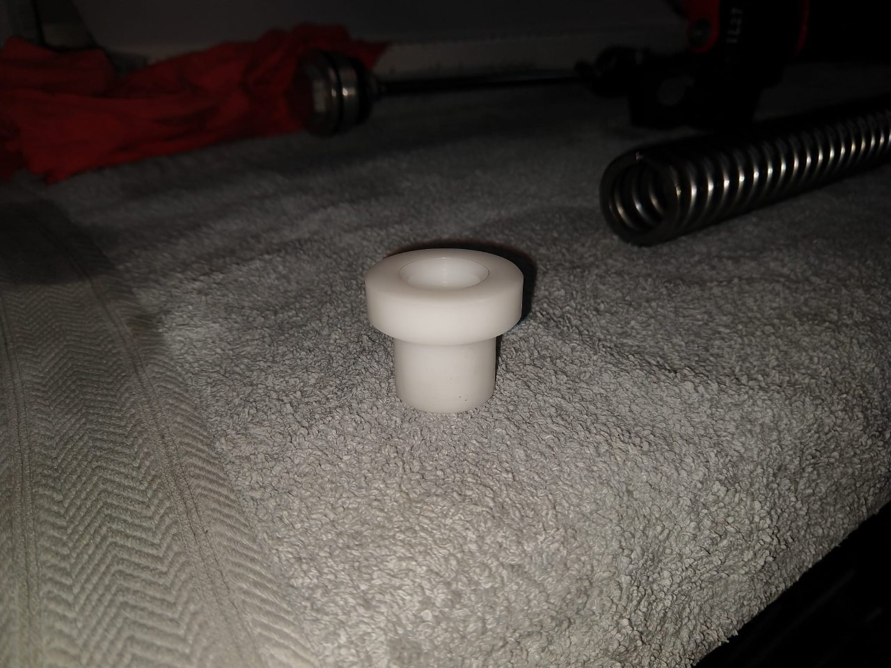

Daraufhin haben uns gestern mit Hilfe von etwas Bier Hülsen drehen lassen, die besser auf die Feder draufpassen. Die Idee war, eine Führung der Feder und einen guten Sitz auf dem Kolben zu gewährleisten. Der erste Prototyp sah dann so aus:
Das Klappern war nun weg, allerdings hat die Feder noch paar Quietschgeräusche produziert. Daraufhin kam die Idee, dass man die Vorspannhülse jeweils unten und oben in die Feder mit einer Führung einsetzt. Bei der unteren Hülse gibt's dann eine Führung für die Feder und die originale Hülse. Somit soll die Biegung der Feder verringert werden.
Tatsächlich hat das Ganze ziemlich gut funktioniert und wir belassen es jetzt dabei. Schade, dass Wilbers sich da gar keine Gedanken gemacht hat und sowas ausliefert...
