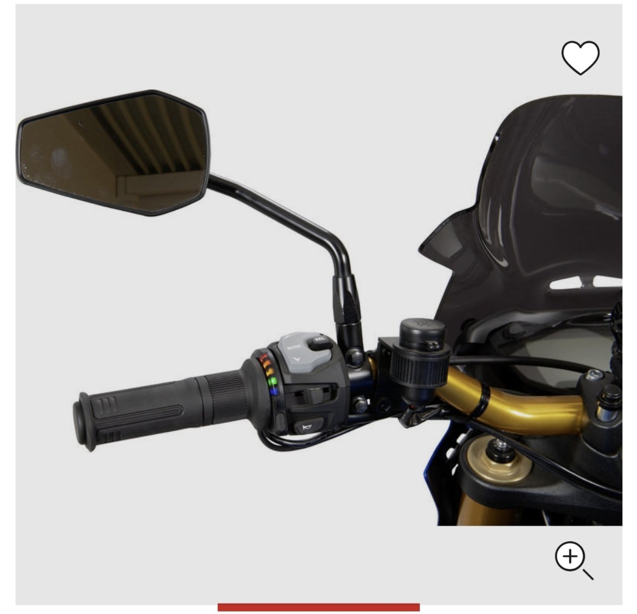

Ich habe bei meiner Frau am Roller letztens Koso Heizgriffe montiert und bin damit vollends zufrieden.
Heizleistung könnte einen Tick höher sein, sollte aber dennoch reichen.
Sehr schön ist die Bedienung direkt am Griff.
