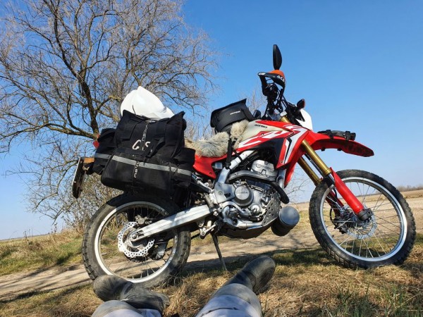

Hallo zusammen
Ich wollte schon lange Bob vorstellen, aber wie es immer so ist, sind andere Dinger wichtiger.
Es gab noch viele Vorbereitungen für die Weltreise, aber bis Rumänien bin ich schonmal gekommen.
Bei Gelegenheit schreib ich mal was geändert wurde, aber sonst Fragen stellen :)
Hier paar Bilder ohne Taschen und Gepäck:

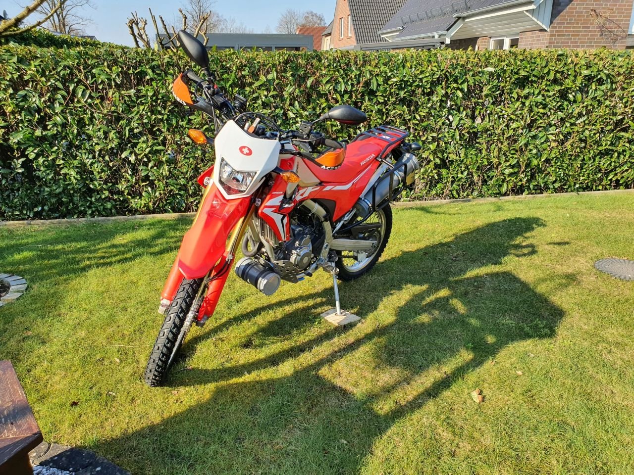

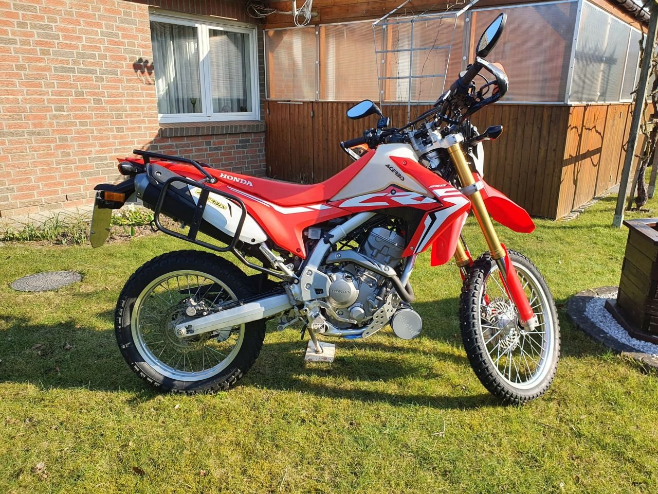

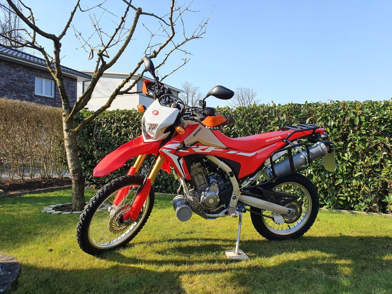

Hier aber mal was geändert wurde:
- Oxford Heizgriffe
- Motorschutz aus England
- Wasserkühlerschutz aus Alu von B&B Offroad aus Australien(Ich meine das ist der einzige, der mit dem Acerbis Tank passt)
- Acerbis Tank
- Gepäckträger für die Taschen aus den USA
- Berotec Kettenöler
- 2 HT-Rohre für Werkzeug und Kleinzeug
- 30mm Lenkererhöhung
- Acerbis Handguards
- Tiefere und grössere Fussrasten
- 2 USB-Ladebuchsen am Lenker
- SP-Connect Halter zum induktiven Laden vom Handy

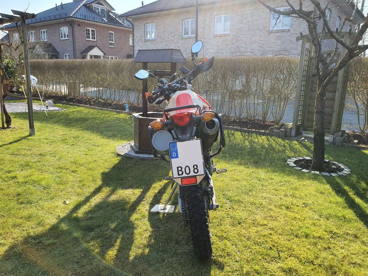

- Eigenbau Kennzeichenhalter, weil der Originale vom Vorbesitzer abgesägt wurde
- Zeta Brems- und Kupplugshebel
- Ein Lammfell auf dem Sitz
Als Taschen habe ich die Magadans von Adventure Spec, einen Enduristian Tankrucksack und Enduristan Fenderbag.
