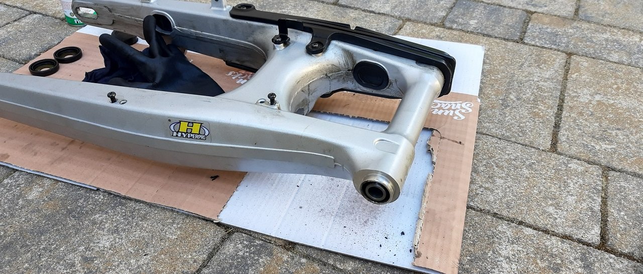

Hi Leute,
habe heute mal die Zeit zuhause genutzt um die Schwinge auszubauen. Wollte mir mal alle Lager ansehen und neu fetten.
Ging soweit auch ganz gut. Die Schwinge war recht schnell raus und auch der Einbau ist nicht schwer bei der CRF, da war ich echt überrascht.
Die Lager sahen noch nicht so schlecht aus aber frisches Fett war gerade bei den vorderen Lagern der Schwinge auch nicht verkehrt, die hatten im Werk nicht ganz so viel abbekommen.
Was mir aber nicht gefällt, die Umlenkung hat schon ordentlich Rost angesetzt. Die ist leider nicht aus Alu. Die Bolzen der Umlenkung haben außen auch schon leichte Korrosion was auch im Bereich der Dichtung schon angekommen ist.
Das finde ich nach gerade mal 27 tkm ziemlich enttäuschend.

Ja die Umlenkung bekommt natürlich einige Steine ab.
Aber das die Bolzen auch schon so gelitten haben wundert mich.
Bei meiner vorherigen Tenere waren die Bolzen auch nach 50 tkm noch ohne Rost.
Bin jetzt mal gespannt wie lange die Dichtungen das überleben ;)
