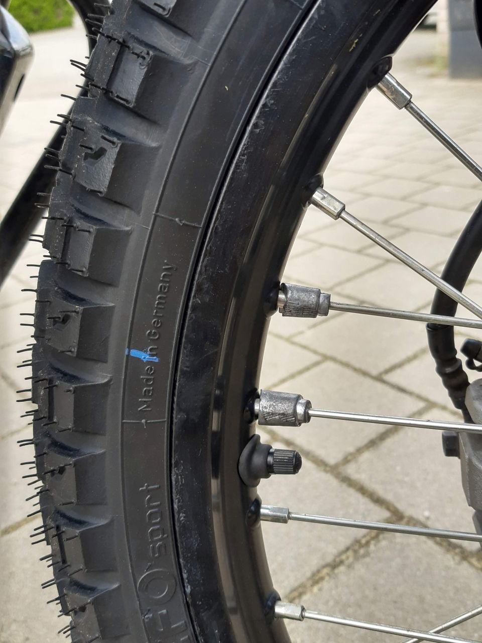

Die Reifen kamen heute drauf.
Die "Doppelkennzeichnung" vorne sieht so aus. Ähm, hatte ich mir anders vorgestellt, mal sehen was der TÜV im Herbst sagt.
Vorne
Hinten
Made in Germany und es war einiges an Gewicht nötig vorne.

Glückwunsch - sieht gut aus!
Soll made by Heidenau sein, vielleicht auch der bessere K60?
Hoffentlich hat er hinten auch eine Doppelkennung.
4.60-18 wäre toll und das was ich suche.
