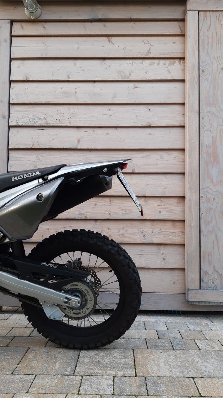

Beitrag von Wildduck » Freitag 8. April 2022, 10:25
Hier mal die Minimalisten-Variante für ein kurzes Hecks. Der Winkel ist leicht verstellbar. Über die links unten im Bild zu sehenden Gelenke kann man das Nummernschild dann mehr oder minder sogar komplett im Winkel verstellen.
Da ich auch ein Nummernschild aus Gummi (oder hochbiegsamen Kunststoff) habe, habe ich dann ein Mud-Flap am Heck. 8-)
Werde ich die Tage mal montieren.
