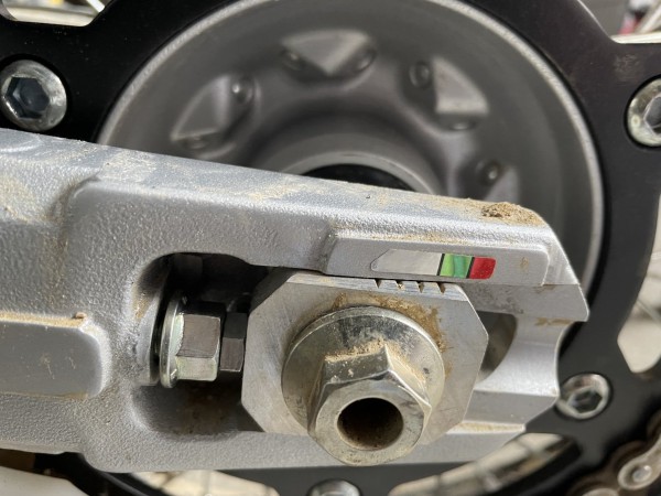

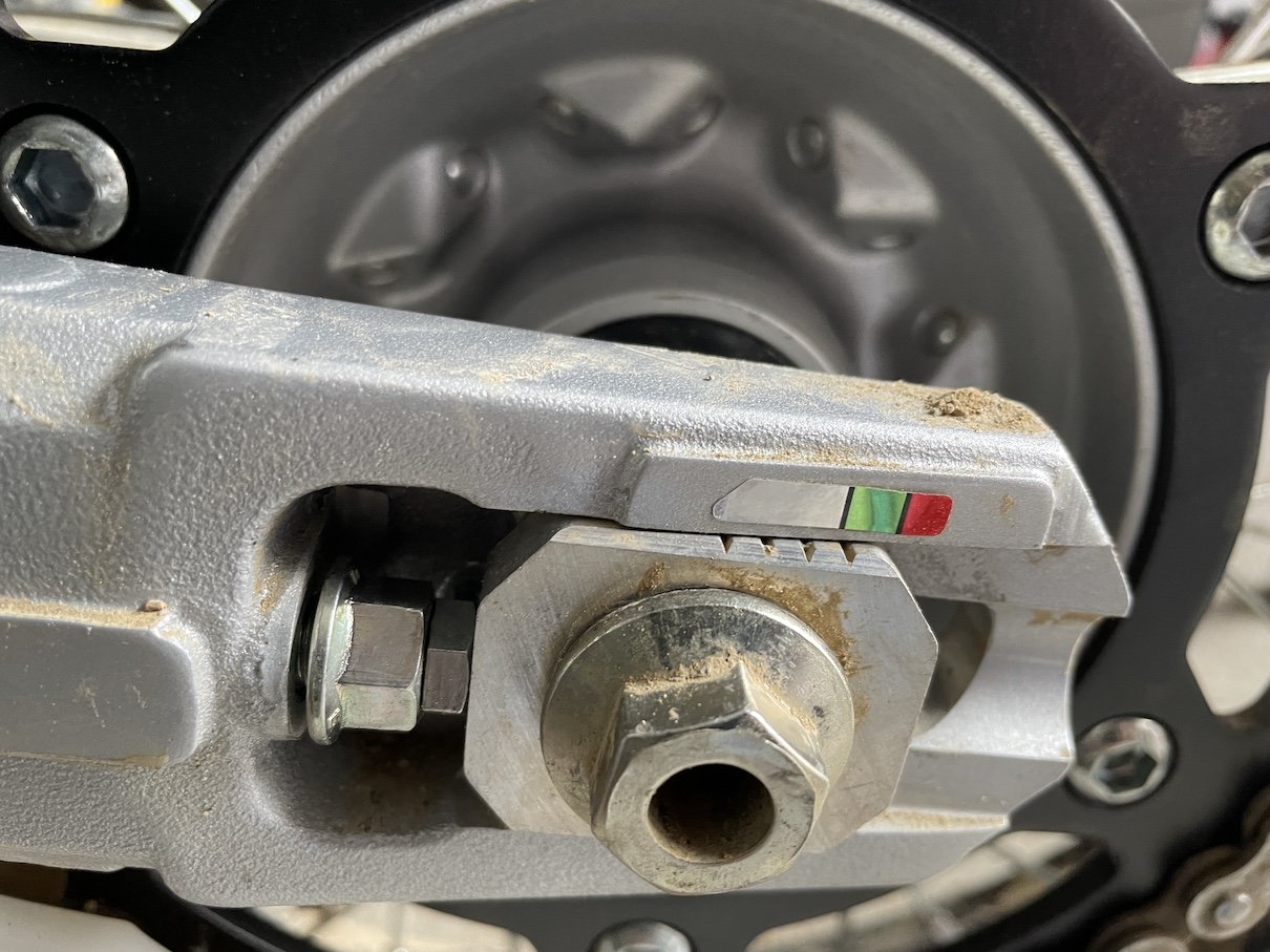

Ich habe ein 42er Kettenblatt verbaut und entsprechend auch eine neue Kette mit 108 Glieder. Damit ich einen Durchhang von zirka 6cm bekomme (Kettenblatt hat zirka 5mm größeren Radius) ist der Kettenspanner im roten Bereich :shock: Oder soll mir das nur anzeigen wann ich die normale Kette austauschen soll und ist unbedenklich :idea:

dann ist die Kette zu lang, musst du Glieder rausnehmen.
Stell den Durchhang aufs Sollmaß und messe dann den Abstand vom Anfang der grünen Markierung zum Istwert.
Den mal 2 und du hast das Maß um wie viel die Kette zu lang ist.
Das durch die Gliederlänge und den Wert abrunden, so viele Glieder müssen raus.

Wenn man die Kette berechnet kommt genau das dabei raus :| 108 Glieder anstatt 106. Dann hätte ich whrl doch die Originale nehmen sollen weil auf 107 geht ja nicht :oops:
edit: Nach vorne darf ich unbegrenzt?

Das mit den farblichen Markierungen ist nur ein Richtwert
für den original Kettensatz, Hauptsache du kannst bei bedarf
noch nachstellen...

Die Markierungen sind nur ein Richtwert für die originale Kette und Übersetzung.
Je nach Vorliebe kann man den Achsabstand kürzer oder länger fahren.

Die Markierungen sind eine optische Einstellhilfe für die Kettenspannung bei originaler Übersetzung. Bzw eher ein Erkennungsmaß für den Kettenverschleiß. Wenn du die Übersetzung änderst, muss das zwangsläufig nicht mehr passen. Für sich genommen ist das kein Problem aber wenn der TÜVer das sieht, dann denkt er sich "warte mal.. Kette verschlissen? Die ist doch in Ordnung? Hat der die Übersetzung geändert?" und kommt dann auf die geänderte Übersetzung. Polizist in einer Kontrolle vermutlich das gleiche.

Stelle dir einfach vor das der Rote Bereich ab sofort der grüne Bereich ist und schon passt es. Durch die veränderte Länge der Kette ist das nun halt so.
Es ist völlig unbedenklich.

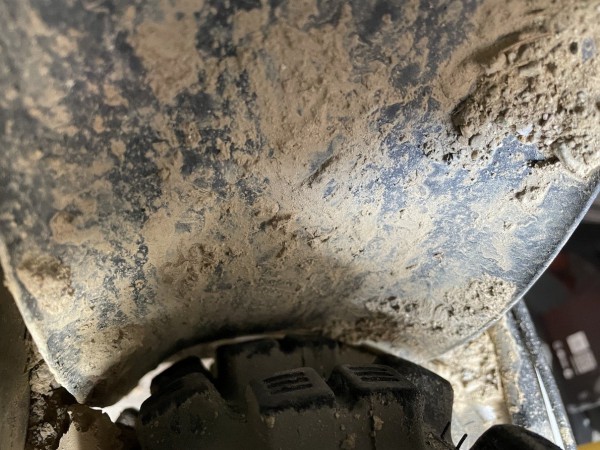

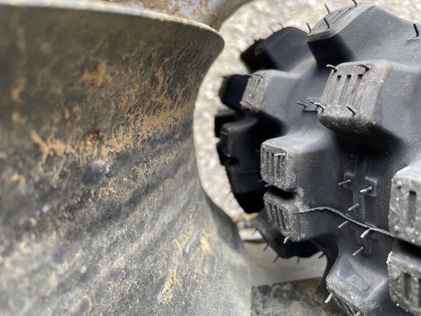

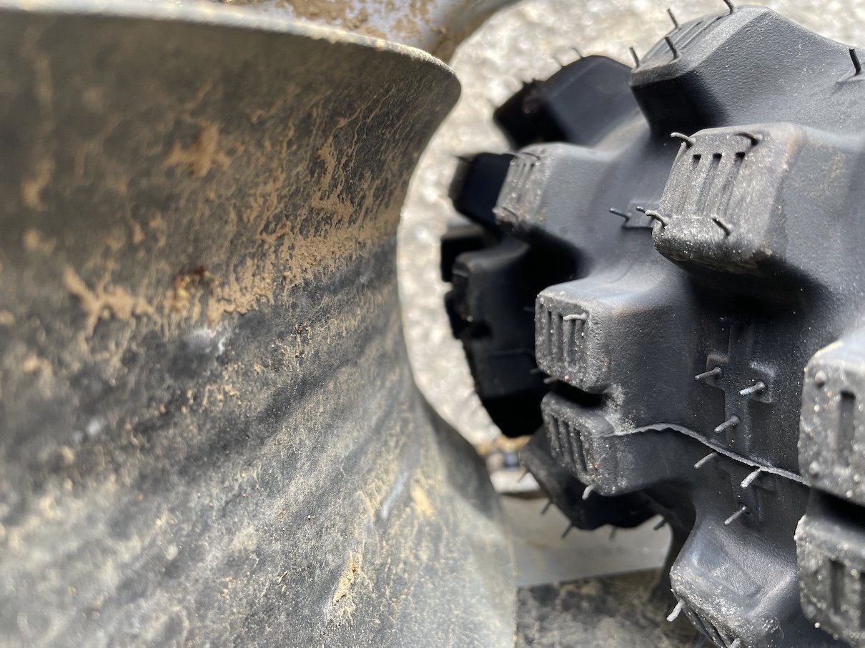

Perfekt 8-) Ich habe jetzt auch nochmal zum Vergleich 106 Glieder Originalkette drauf und ein Foto gemacht wie sich der Abstand vom Rad zum Schutzblech verändert. Meiner Meinung nach sieht das mit 108 viel besser aus; was meint ihr :?: Den Sticker werde ich dann einfach umkleben ;)
PS: Ich weiß dass der Kettenspanner nicht fest ist :lol:
