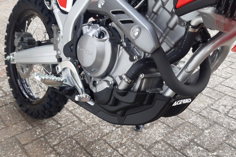

Der Acerbis Motorschutz lag schon einige Zeit, ist super passgenau und war ratzfatz dran.
Acerbis Motorschutz

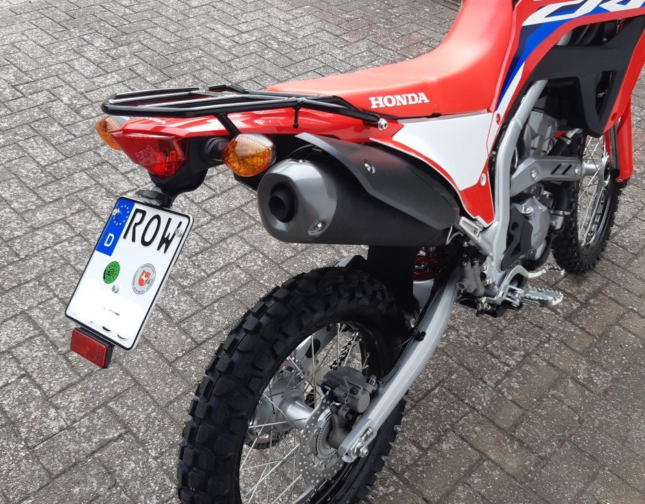

Der original Kennzeichenträger tut mir ja etwas in den Augen weh, allerdings der Preis der "Tail Tidys" auch. Alublech in gut 4mm lag rum, eine LED-Kennzeichenleuchte hatte ich im Vorfeld aus China bestellt und auch original Stecker dafür besorgt.
Ok, das war ne Aktion, wenn man das ausschneidet und mit Schraubstock, Holz; Schraubzwingen und viel Geduld anhand einer selbst gemachten Pappschablone biegt.
Am Schluss bisserl Sprühlack drauf, Reflektor ran und.... mir gefällts. Gelbe Seitenreflektoren kommen irgendwann mal an die Gabel. Gewichtsersparnis übrigens ca. 330 g (Original 703 g , mein Teilchen gute 360g)
Heck
Und dann kam der Spaß, der Gepäckträger. Hatte ich im Vorfeld von einem gekauft, der scheinbar von Bikerzbits bestellt hatte. Marke Motoskill. Schön mit Griffen, um das Moped auch mal aufheben oder rumwuchten zu können. Der kam mir von Anfang an etwas schepps vor, aber dass das so ein krummer Hund ist... da hat nichts gepasst. Ich hab gebogen, getreten, geflucht... naja, letztendlich isser dran. Nicht gerade, nicht ohne Spuren bekommen zu haben, aber die Griffe sind echt geil.

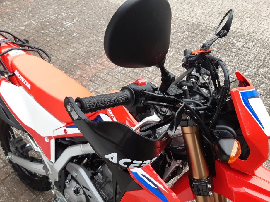

Handschützer sind Acerbis Rally pro, habe ich gebraucht gekauft, passen gut (mit etwas Biegen auf der Kupplungsseite, da isses knapp, aber passt). Ich habe sie übrigens mit 6mm Schrauben in den original Lenkerbuchsen befestigt, mal gucken ob sich das bewährt.

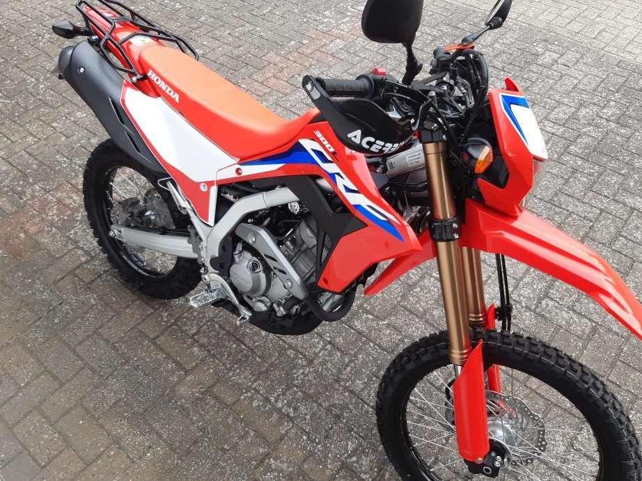

Gesamtansicht

Das mit dem Gepäckträger kommt mir von der 250er bekannt vor. Die Chinesenkinder können halt in dem Alter noch keine Rohre biegen. Wie schrieb mal ein Anbieter auf Alibaba: "Erlauben Sie +/- 1 cm Toleranz!"
Da ich intolerant war, habe ich das schief zusammen gebratene Teil entsorgt und einen Träger von SW Motech gekauft. Der passte perfekt, hat auch Griffe und ist nicht so spackelig. Sitzt nun schon auf meiner dritten CRF.
Ich mag keine Sachen, die mir die Innengewinde am Rahmen vermurksen. Entweder es passt oder nicht, da würge ich nicht rum.

@rso:
Hab den gleichen Gepäckträger. Da waren nur 2 Distanzstücke dran. Hast du die vorn oder hinten dran gemacht?

Hinten. Ohne würde man das Plastik vermutlich kaputt machen.
Ist deiner auch so schief?

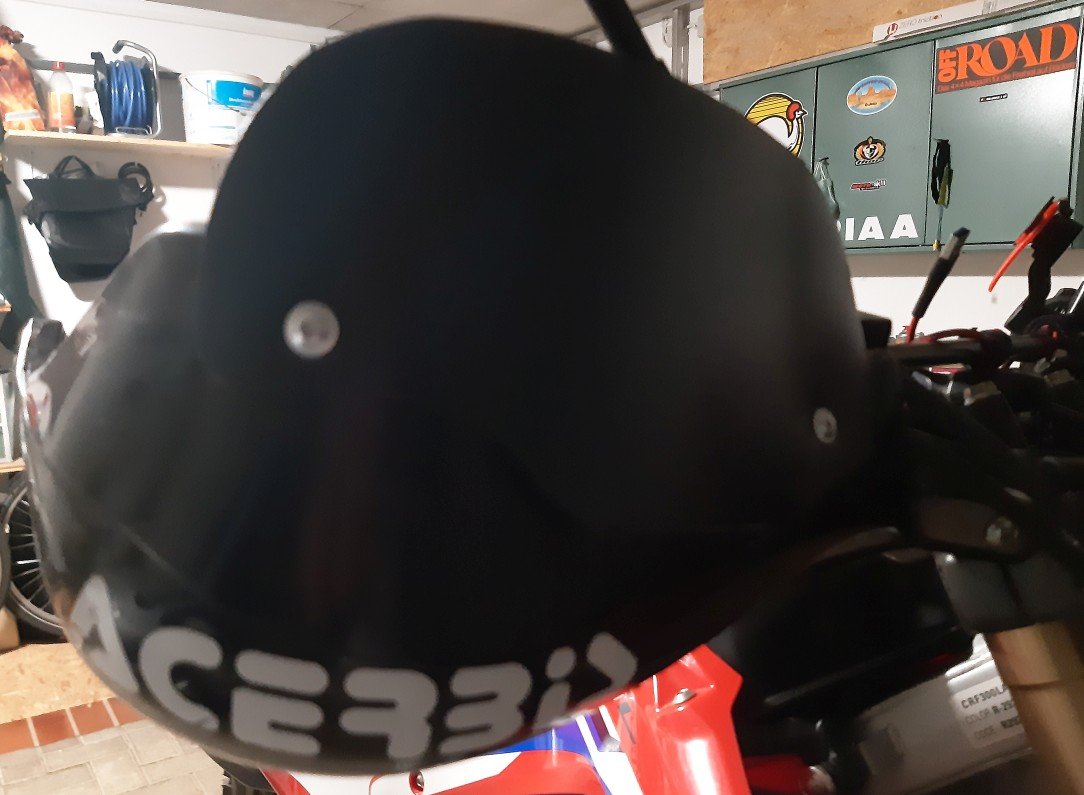

Nachdem ich an die Handprotektoren (Acerbis Rally Pro) die kleinen dazugehörigen Spoiler rangemacht habe, habe ich festgestellt, dass die an Windschutz nahezu nix bringen, dazu sind sie viel zu weit rumgezogen und frontal vor der Hand ist quasi sehr wenig. Blöd bei Kälte.
Also Recycling - Test, nach dem Motto, ich war mal eine PET-Flasche (nein, hier nicht, sondern Buntwaschmittel-Flasche ;) )
Also Papp-Schablone gemacht, 2 Plastikteilchen ausgeschnitten (weil grad keine schwarze Plastikflasche leer war kurz mit Sprühlack drüber)... naja, nicht schön, aber auch nicht wirklich hässlich.
Der Test steht noch aus, wohlgemerkt geht es nur um etwas Schutz vor dem Fahrtwind zur kälteren Jahreszeit.
Bin gespannt 8-)
