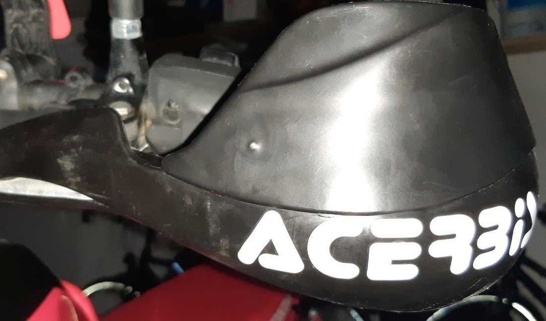

Als Ergänzung zu den Acerbis Rally Pro:
Dass die an der CRF 300L gut passen, ist ja bekannt.
Allerdings sind sie nicht besonders groß, sprich im Sommer angenehm, in der kälteren Jahreszeit wünscht man sich vielleicht etwas mehr Windschutz.
Dafür gibts von Acerbis speziell dafür "Spoiler".
12-20€ , je nach Anbieter. Nicht billig für paar Plastikteilchen und anscheinend nur noch in schwarz lieferbar.
Ok, meine Rally Pro sind auch schwarz, passt also.
Wer das Zeug zum ersten Mal auspackt, wundert sich bestimmt über die Montageanleitung, ich jedenfalls hab gar nicht verstanden, was die soll, scheint von nem anderen Modell zu sein.
Tatsache ist, dass die Handprotektoren innen eine klitzekleine Markierung haben, da muß ein ca. 7mm großes Loch rein.
Dann kann man die Spoiler auch von innen verschrauben, wobei die Plastikscheiben schnell hops gehen, dann nimmt man halt ne Unterlegscheibe.
Sieht dann so aus: Ob das wirklich nennenswerten Windschutz bringt, wird sich noch herausstellen.
