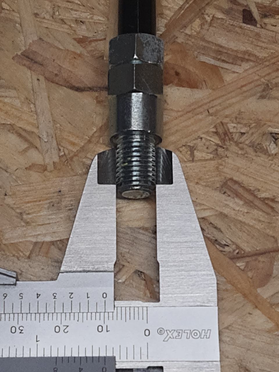

kann mir jemand sagen welches Gewinde die Spiegel der CRF 250 L haben?
Ist es M10 Rechts/Links?

M10 und afaik beides Rechtsgewinde.
Ich schau heute Abend mal auf die Originalspiegel für dich.

Beide Seiten sind M10 Rechtsgewinde in den Halterungen im Lenker und haben original noch einen Adapter auf M10 Linksgewinde drin
https://www.bike-parts-honda.de/honda-m ... 04/2/14763
Die Spiegel selbst haben daher M10 Linksgewinde
