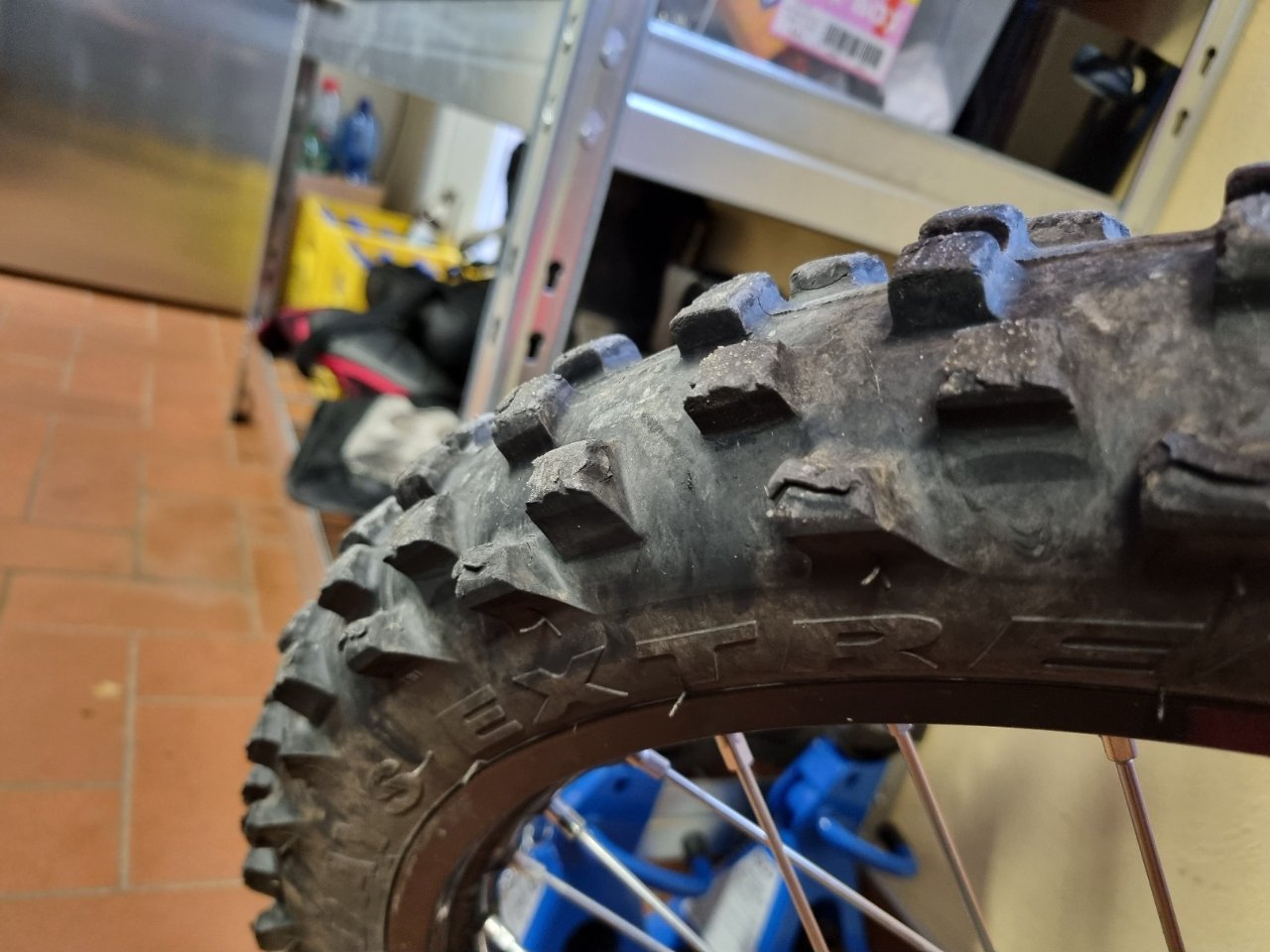

So sahen meine nach 730km aus
Davon würde ich schätzen ca 20% Wald, 40% Ligurischer Fels und 40% Straße
