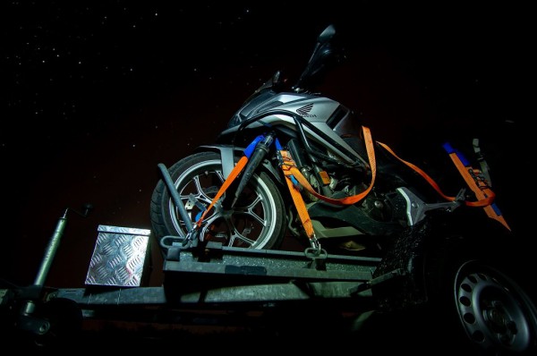

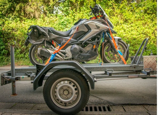

von Chr1stoph » Dienstag 9. Mai 2023, 10:44
bwm hat geschrieben: ↑Dienstag 9. Mai 2023, 07:12
Welche "anderen" Motorräder stehen denn besser?
Z.b. meine Honda NC 750X
Nachtaufnahme gibts als Bonus - habe ich beim suchen gefunden

von treefighter » Dienstag 9. Mai 2023, 10:52
Laut unseren beiden Forumstheoretikern musst du die Reifen verkeilen, bzw. durch senkrechtes abspannen paralell zur Gabel das Motorrad durch die dadurch entstehende Haftreibung vor dem umfallen sichern. Nur so kann das funktionieren.
Immerhin hat die CRF so schmale Reifen, dass sie nicht von selber stehen kann.
Leuchtet doch jedem ein.

von Chr1stoph » Dienstag 9. Mai 2023, 10:57
treefighter hat geschrieben: ↑Dienstag 9. Mai 2023, 10:52
Hab kein Foto vom CRF Vorderrad bei 1,5 Bar gemacht... Rund war der Reifen nach dem Abspannen nicht mehr
- Beiträge: 1401
Beitrag
von bwm » Dienstag 9. Mai 2023, 11:47
Immerhin wissen wir jetzt, dass du als Praktiker von Ladungssicherung tatsächlich überhaupt keine Ahnung hast. Die erste sinnvolle Info, die wir bisher in diesem Fred von dir erhalten haben. Wenigstens was.
Die erhöhte Aufstandsfläche tut sehr viel gegen die Kippneigung. Wer schon mal einen Keil unter ein Rad gepackt hat, wird bestätigen können, dass auch ein kleiner Keil (selbst eine winzige Holzleiste) sehr viel gegen Wegrollen tut. Da ein Motorradreifen nicht nur in Umfangs-, sondern auch in Achsrichtung gekrümmt ist gilt da das gleiche: seitliche Aufstandsflächen erhöhen die Kippneigung massiv. Umkippen ist schließlich nichts anderes als quer "wegrollen". Deshalb stellt man doch ein Rad in z.B. eine Wippe oder eine Schiene. Und ich merke bei mir bei den schmalen Reifen mit großem Durchmesser (90/90-21er Vorderrad) eine erheblich größere Neigung zum seitlichen Umkippen, als bei breiteren Reifen mit kleinerem Durchmesser (z.B. 130/70R19er Vorderrad der 1290 Super Adventure)

Beitrag
von cyboli » Dienstag 9. Mai 2023, 15:14
ich hab schon mal Motorräder von Anhänger fallen gesehen, waren zu fest nach unten gezurrt in viel zu steilem Winkel, in der Kurve ist dann der Verankerungspunkt ausgerissen.
Ich mache das so: Mindest 4 Zurrgurte im 45 Winkel schräg nach unten und vorne/hinten abspannen bis die Federung ca. 50-70% eingefedert hat. Da rutscht kein Reifen seitlich weg und man braucht auch keine Keile oder Schienen.
