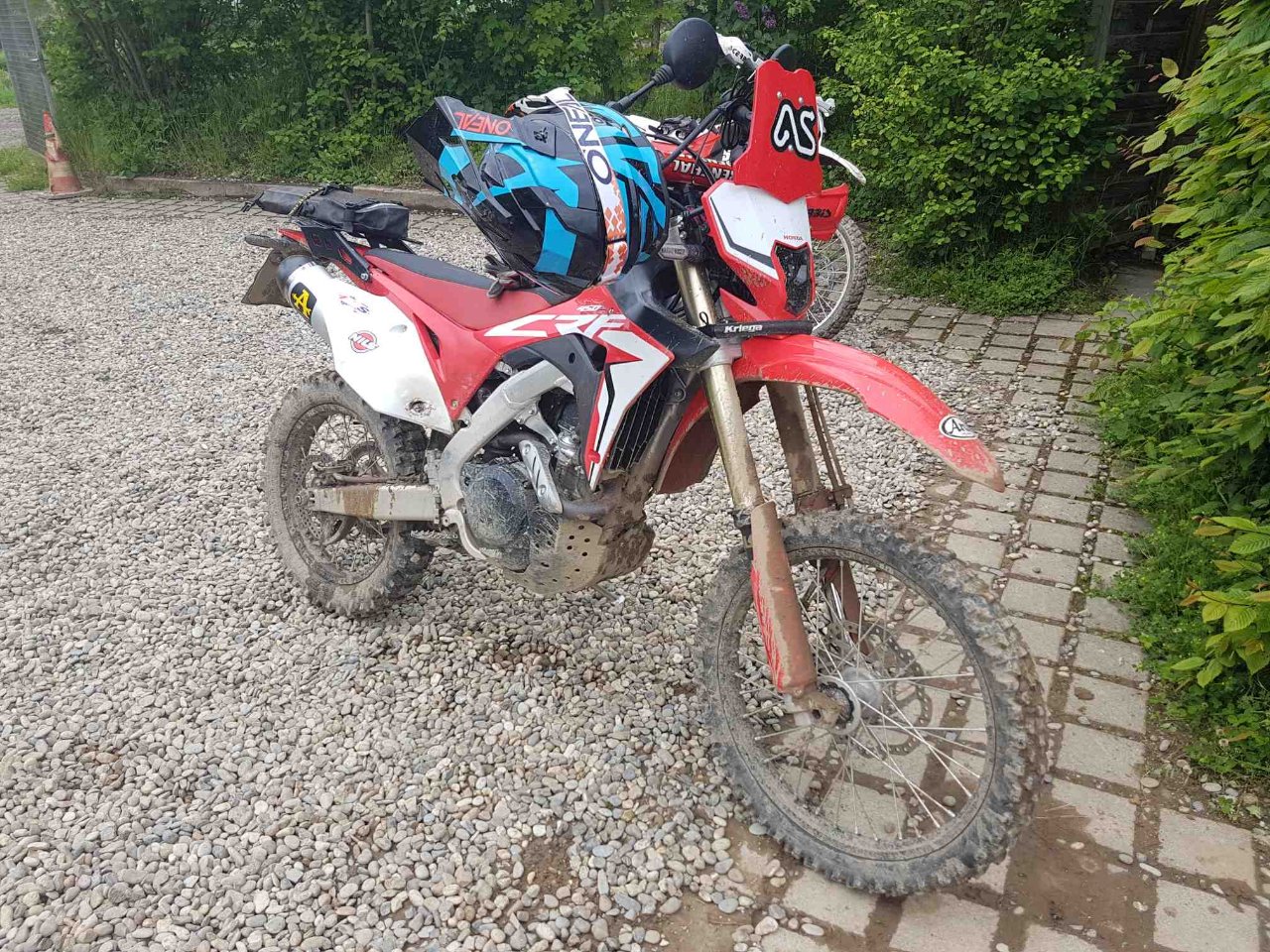

HU /AU hab ich bisher mit dem originalen ESD mit Kat gemacht, aber mit offener Leistung, da ist nix aufgefallen. Das Fahrwerk ist auch eher von der härteren Gangart. Ich nehme meine 450L eher fürs engagierte Endurowandern oder für Roadbook Rallys in Polen. Da ist das straffe Fahrwerk ideal wenn du mit 》80 Knüppeln über Sandpassgen knallst. Fürs technische Enduro ist sie zu hart. Stammt halt vom Crosser ab!
Beiträge: 1160
Re: Crf 450L
Beitrag von Herb » Montag 25. September 2023, 16:21
Hier ein Bild vom Juni in Polen.
