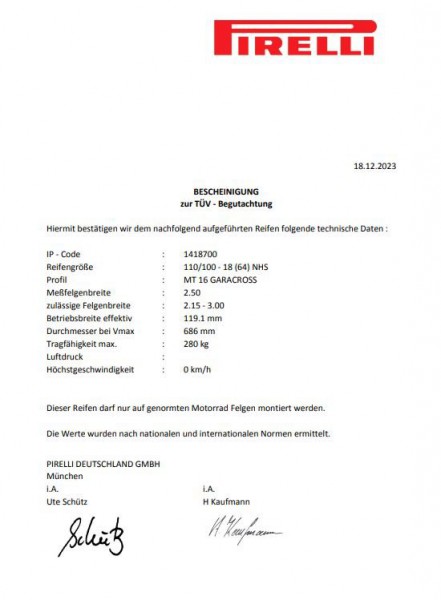

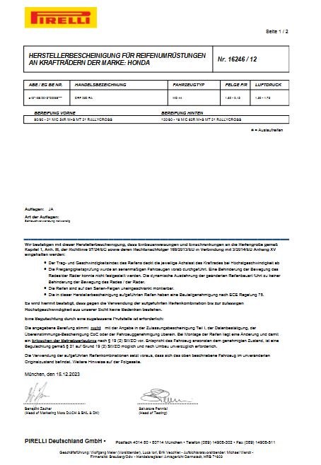

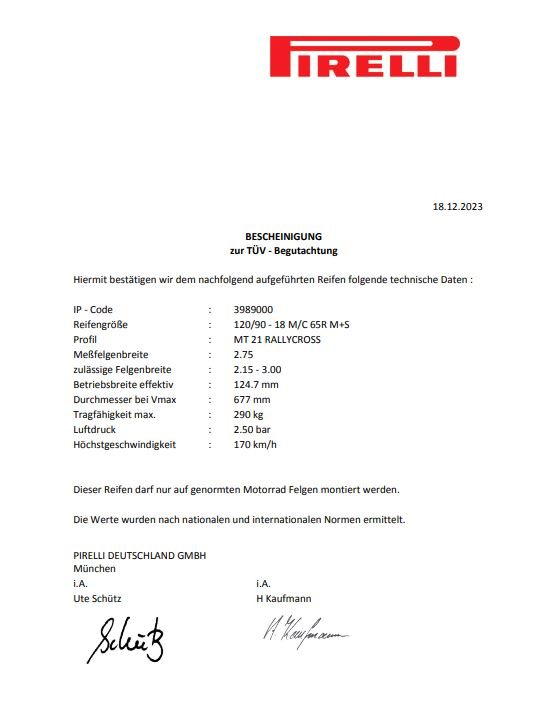

Heute kam dann auch die Freigabe von Pirelli mit der Entschuldigung meine Mail fehlerhaft bearbeitet zu haben :mrgreen:
Falls es noch jemand benötigt:
Für den 90/90-21 sollte es ja kaum Probleme geben....werde ich am Mittwoch dann selber feststellen....ohne Motorrad.
120/90 ist machbar.....(3,7% größer...wenn auch mit Aufwand..)
130/90 ist schon schwieriger da er um 6,4% größer als der 120/80 ist (bis 8% geht zwar ohne Abgasgutachten, aber ob der Tacho da noch voreilt ist fraglich), muss man mal im Einzelfall mit dem AAS besprechen.

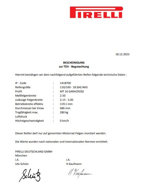

110/100 ist mit einem willigen AAS (wo immer er sein mag) eventuell auch möglich (4,3% größer), wen der schon den 120/90 begutachtet hat und die Tachovoreilung immer noch vorhanden ist.
Und wenn man sich dann noch den 80/100 von der ND16 eintragen lässt, hat man glaube ich so alle möglichen Größen, die vertretbar eintragbar sind im Schein stehen. :D

Tachovoreilung hat der AAS bei mir mit seiner smartwatch auf einer eigenen Probefahrt festgestellt. Die ist im Serienzustand bei allen kleinen CRFs ca 10%, sollte also kein Problem darstellen. Aber er müsste halt ne Probefahrt mit dem größten Reifen machen und außerdem jeden, den er dir eintragen soll, auch mal verbaut sehen. Mehrere Größen eintragen konnte also ein recht teures unterfangen werden.
Bei der Bescheinigung zum 110/100 steht als Höchstgeschwindigkeit 0 km/h. Da solltest du vielleicht nochmal nachfragen ;)

Und damit kannst du dir jetzt einen Pirelli Reifen eintragen lassen?
Nee das stimmt schon, da der Reifen in der Größe keine Strassenzulassung besitzt. Daher 0km/h als Angabe.
