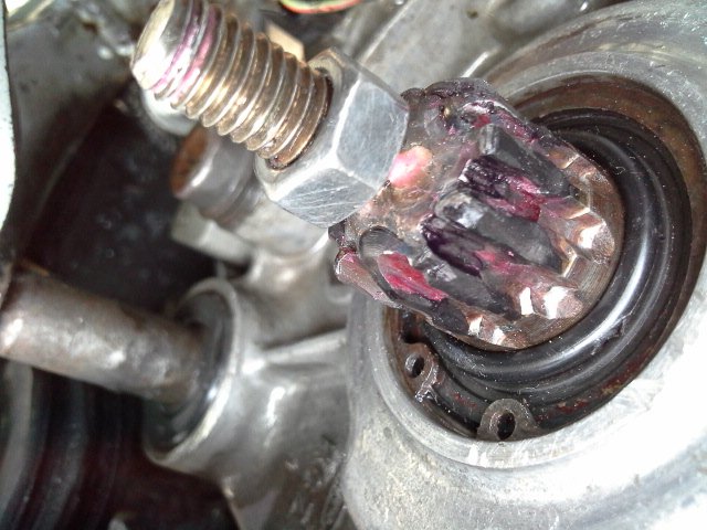

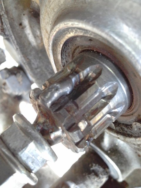

Jetzt sind mir doch tatsächlich 3 Zacken aus der
Krone geBrocken.
Jetzt wird geschweißt.
Krone geBrocken.

Warum kaufst du nicht einfach für 15€ in Thailand eine neue Welle - ich denke es ist an der Zeit?
ken
- Beiträge: 298
- Wohnort: vienna u. CNX
Re: Ausgangswelle
Hallo Tobi
Und wer baut mir die welle ein?
FÜrn einbau brauch ich minimum einen tag , (eher länger)
Es gibt keinen grund gegen das schweißen außer giftig.
FÜrs schweißen mit WIG und schleifen ca. 2 bis 3 stunden.
Der verschleiss reduziert sich dabei auf 0
Ich hab 3 enduros mit Ausgangswellen problem .
Also ca. eine Woche arbeit.
Ich geh lieber endurofahren oder schwimmen.
erich
erich
