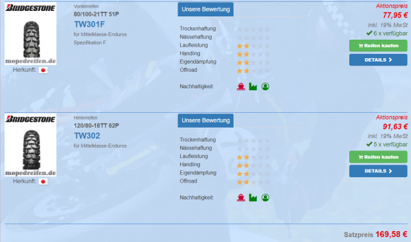

Ich wollte vielleicht einmal dem Kenda K270 eine Chance geben. Den Satz gibt es schon für ca. 105,- €
Da der VR allerdings "nur" in 3.00 oder 90/90 lieferbar ist, würde ich eine die Möglichkeit bzw. Kosten der Änderung der Reifengröße meiner CRF 300 L abwarten wollen.

Du warst doch Fan vom TW 301/302. Der kostet im Set zwar 65 Euro mehr,
hält aber bestimmt auch länger als der Kenda.

Ich wollte dem Kenda mal eine Chance geben, in den US Foren kommt der ganz gut weg.
Wenn der auf unserer ja eher bescheiden motorisierten CRF 4-5.000 km hält, dann wäre ich mit dem Preis-/Leistungsverhältnis zufrieden. Die Performance abseits des Asphalts soll ja ganz ordentlich sein.
Da es den aber nicht in 80/100 - 21 gibt (siehe anderer Fred), wird es tatsächlich eher der Bridgestone als Nachfolger werden.
