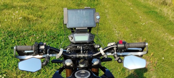

ich habe mir selbst eine Halterung gebastelt um ein 8 Zoll Tablet zu montieren und damit DMD2, TerraPirata, Maps usw. auf dem Motorrad nutzen zu können. Ich war vorher sehr mit meinem Zumo590 zufrieden was mir bei der Navigation für Kurvige Straßen sehr gut gefallen hat und meiner Meinung nach immer noch die Nase vor hat allerdings ist es im Alltag Maps stark unterlegen und Roadbooks kann man damit natürlich auch nicht nutzen. Auch Spotify und Whatsapp laufen auch dem Zumo natürlich garnicht oder wenn dann nur über Umwege. Mit dem Tablet lässt sich sehr viel angenehmer auf der Reise hantieren und das Handy kann ich schön geschützt in der Tasche lassen und muss es garnicht mehr rausholen. Die Helligkeit ist vollkommen ausreichend, zwar spiegelt auf dem Foto die Sonne etwas aber das liegt vor allem am Foto selbst. In der Praxis war die Helligkeit meist auf 75% vollkommen ausreichend. Ich habe schon einen Härtetest mit 270km Rally hinter mir. Dort war viel Gelände und sehr viel Navigation erforderlich und mein Setup hätte mir nicht besser gefallen können.
Zusätzlich habe ich hier noch das Navcom Pro Installiert. Dieser ist an den Strom angeschlossen, ist aber per BT mit dem Tablet verbunden und lässt manche eingaben vom Lenker zu ist aber hautsächlich für das Roadbook gedacht. Wer also nur navigieren will kann sich diesen ohne schlechten gewissen sparen. Fügt natürlich ein bissel mehr Rally Flair hinzu aber der koste 150 Euro. Mit meinem Lenker Setup funktioniert das alles wunderbar, wer seine Spiegel oben hat und wie ich ein höheren Lenker wird es allerdings schwer haben das ganze passend zu machen. Hier würde ich ein kleineres gerät empfehlen. Auf lange Sicht ist noch ein Richtiger Tower mit anderen Lampen geplant aber das ist was für den Winter ;)

Darf man die Frage stellen, woher Du die 28,6mm Aufnahmen für den SX Magura Lenker her hast?

ist von Voigt, sind echt nicht günstig für so wenig material aber es sind wirklich schön gefertigte Teile. Ich habe hier die Version mit 50mm Erhöhung gewählt.
https://voigt-mt.de/Lenkerumbau-auf-Fat ... -250-16-20
Ich habe natürlich gesehen das der Lenker eigentlich mit speziellen Klemmböcken benötigt aber in der ABE von dem Lenker und von den Klemmböcken steht schön direkt ersichtlich das die mit der MD44 Funktionieren und damit hat sich der Tüv sofort abgefunden.

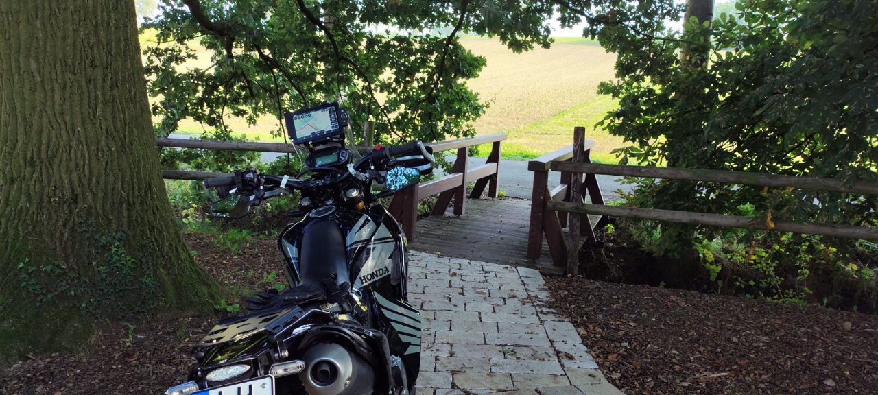

Tablet auf dem Mopped ist einfach genial - hatte ich selbst 6 Jahre auf meiner ehemaligen Transalp 600:
https://decker4u.de/ausruestung/gps/
Allerdings mag ich das Querformat überhaupt nicht. Ich möchte sehen, was vor mir ist - und nicht was neben mir ist. Persönliche Vorliebe halt. Deswegen ist es bei der CRF300 (wegen Platzmangel) jetzt doch wieder ein Outdoorhandy geworden. Immerhin 6,43" mit induktiver Ladung via Bordstrom: Doogee V20. Das Kyocera auf meiner Homepage hat mittlerweile ausgedient.

Welches Tablet findet denn bei dir Verwendung?

Beitrag von Insahne » Mittwoch 25. September 2024, 10:01
Ich nutze das OUKITEL RT3 welches gerade sehr stark reduziert ist(130). Danke das ich mich jetzt ärger viel mehr gezahlt zu haben :lol: . Ende des Jahres wird eine neue Version vorgestellt die schneller sein wird aber für dmd2 und co reichts auch so vollkommen. Bisher hatte ich keine Probleme. Touch funktioniert gut auch mit Handschuhen, Gps auch keine Probleme bisher, klar sind die neuen Geräte schneller beim surfen oder Videos laden aber für das was es eigentlich gedacht ist perfekt. Sehr robust und keine 1000 unnötigen apps die man alle deinstallieren muss.
