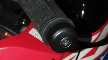

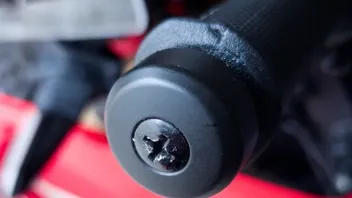

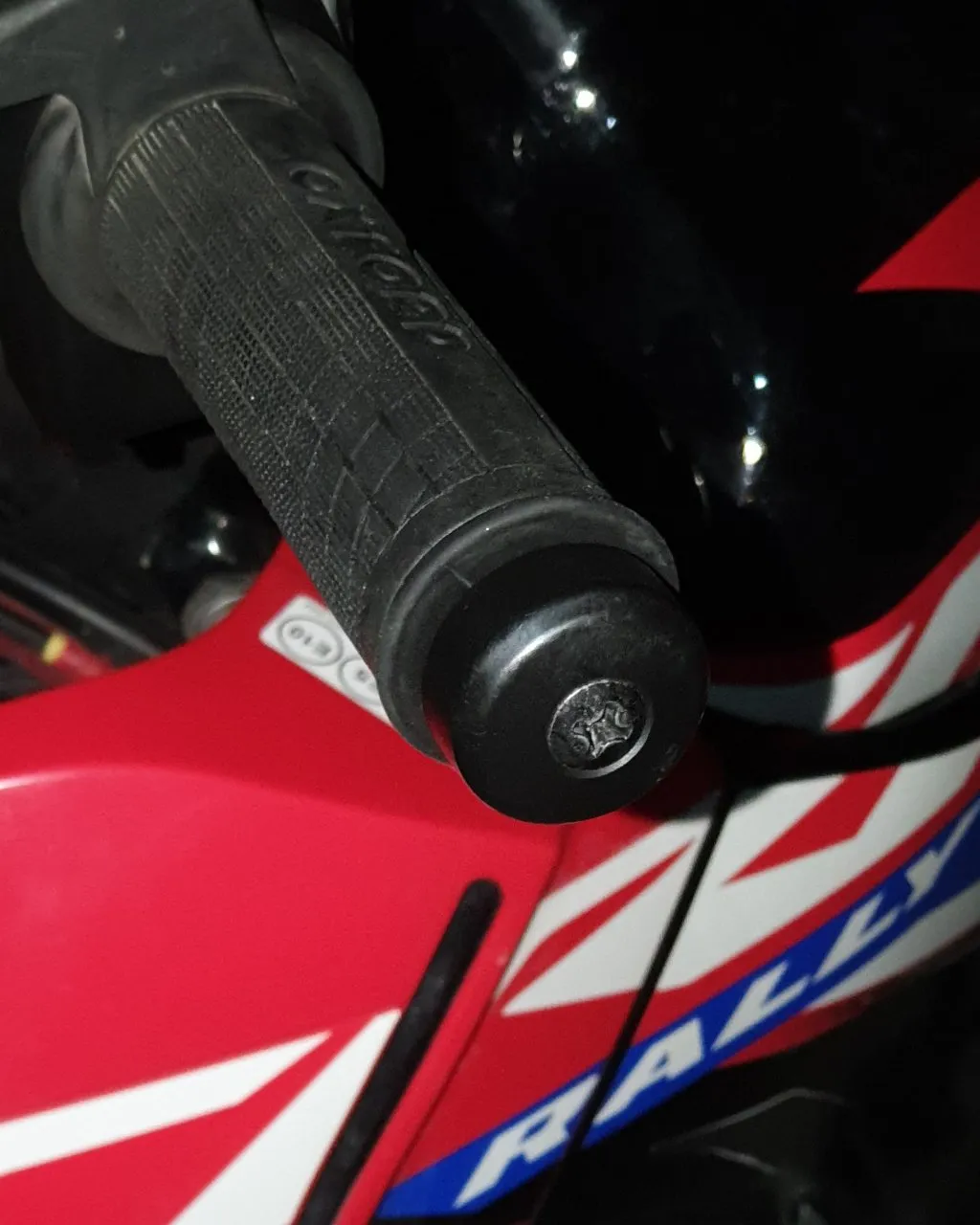

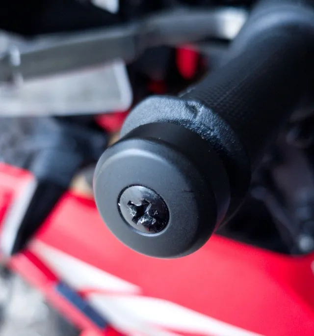

Ich bin dabei Barkbusters an meiner 2024er Rally zu installieren, scheitere aber am Abmontieren der Lenkerendgewichte. Anders als in manchen Beschreibungen, scheint dieses Modell keine Madenschraube oder Pin zur Arretierung unter dem Gummi zu haben, sondern nur die Expansion mit der Schraube am Ende. Die Schrauben für die Expansion sitzen aber auf beiden Seiten so Bombenfest, dass ich sie nicht bewegt bekomme und denke, vielleicht habe ich da etwas übersehen. Wenn ich das Gewicht nicht mit der gummierten Zange festhalte, dreht sich die ganze Konstruktion im Rohr (also wirklich keine Arretierung mit Madenschraube o.Ä. im Rohr). Wenn ich fester versuche habe ich Sorge, dass ich den Kreuzschlitz ganz zerdeppere.

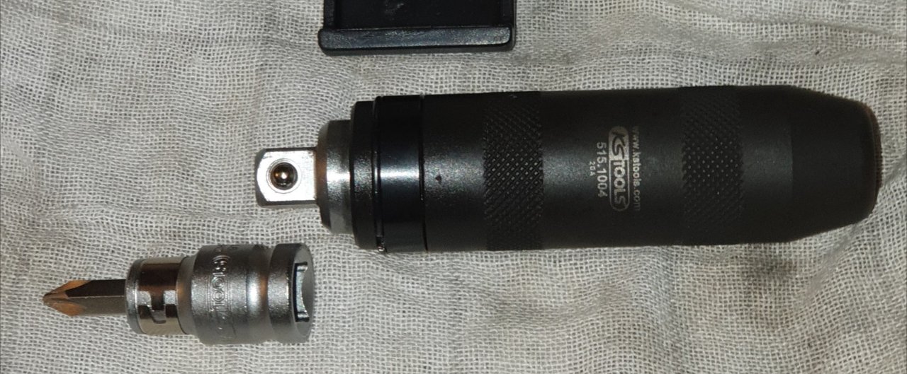

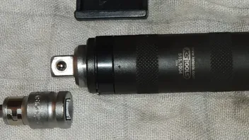

Ich habe drei, vier Mal mit einem manuellen Schlagschrauber drauf geschlagen. Durch den Schlag dreht sich der Kreuzeinsatz und wird gleichzeitig gegen die Schraube gedrückt. Sollte aber ca. ein 800g Hammer sein.

Danke!! Schlagschrauber ist bestimmt der richtige Weg -- ich hätte draufkommen sollen. Ich werde mir heute einen besorgen und hier melden, wie es gegangen ist.

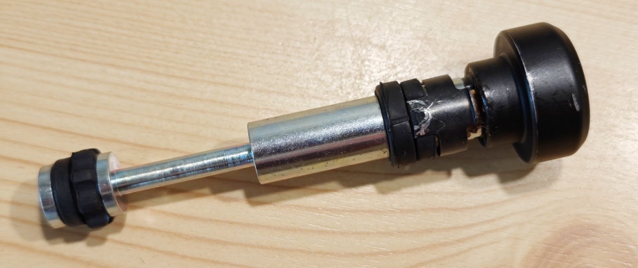

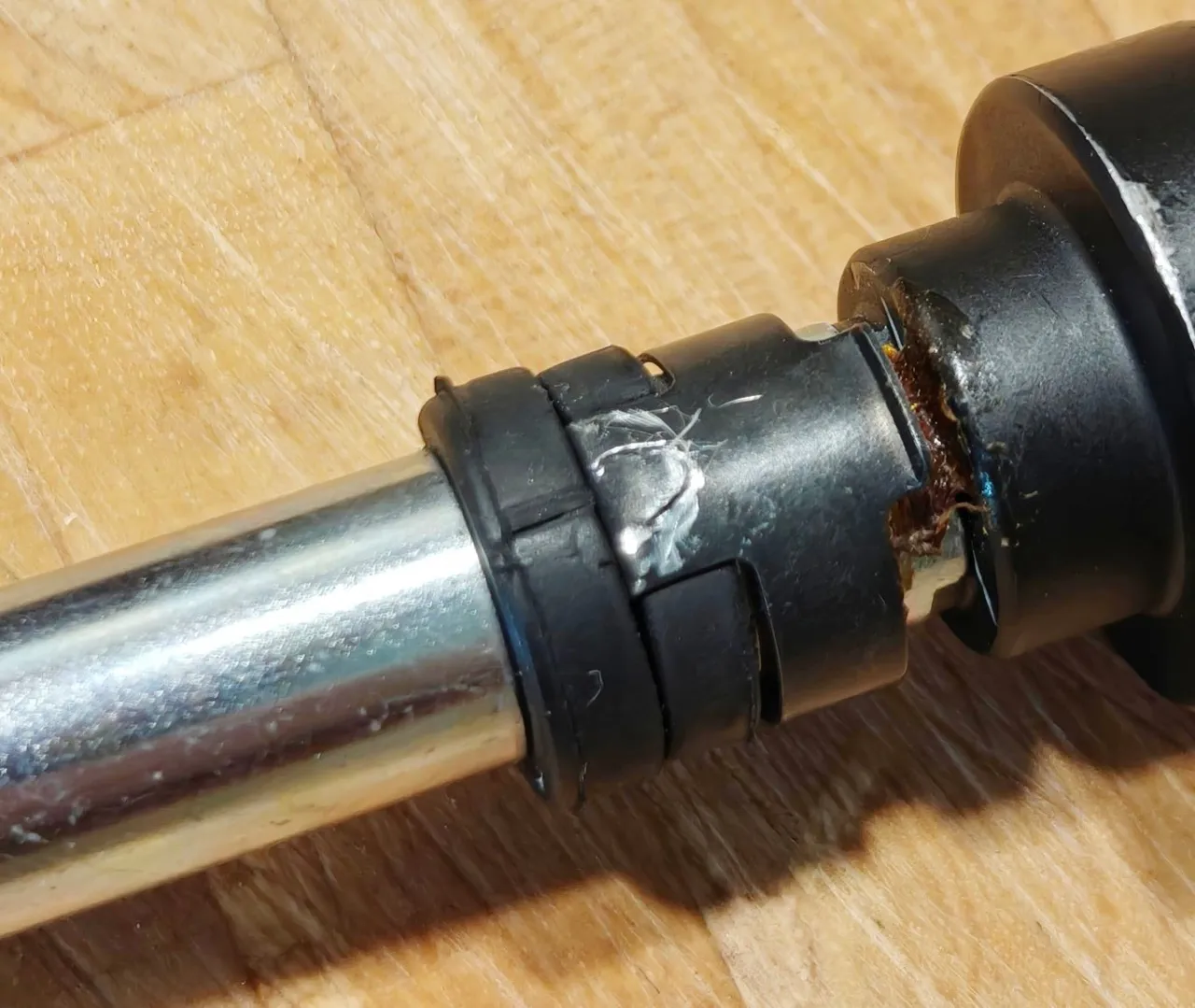

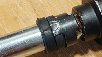

Nun einiges dazugelernt: Die Schraubenköpfe am Ende habe nichts mit Expansion o.Ä. zu tun. Sie montieren höchstens die Gewichte an der Innenstange, oder sind sogar nur Attrappen. So oder so, mit Rauskriegen der Konstruktion haben sie nix zu tun, weil das Ganze keine Expansion innen hat. Es wird nur von mehreren eng sitzenden Gummringen und zwei Widerhaken in 2 Löchern gehalten. Die Widerhaken sind an einem rotierenden Ring und sind als nach außen gebogenen Blechteilen gestaltet.
Zum einfacheren Herausbekommen muss man an die Löcher in den Lenkerohren kommen, und die Widerhaken durch die Löcher hindurch flachhauen, z.B. mit einem kleinen blinden Bit und einem kleinen Hammer. Auf der linken Seite muss man dazu den Griffgummi nach hinten rollen und das ist EXTREM schwer. Ich habe es endlich hinbekommen, indem ich es mit einem Kabelbinder vom Zurückrollen behindert habe. Dann bekommt man die ganze Konstruktion wie bei Städi viel einfacher mit Gabelschlüssel und Hammer raus. Zwischendurch etwas drehen hilft auch.
Die Rechte Seite ist anders schwierig, weil die Löcher für die Widerhaken unter dem Gasgrifftubus sitzen. Wenn man es nicht mit roher Gewalt machen will, muss man die Halte-Schrauben der Armaturen links davon alle lockern, so dass man den Gasgriff einfach ein wenig nach links schieben kann, um die Widerhaken auch dort durch die Löcher platthauen zu können.

Einerseits wollen die Konstrukteure verhindern, dass sich die Gewichte durch Vibration langsam nach außen bewegen können. Wenn ich die Konstruktion anschaue, fällt mir zusätzlich auf, daß der Ring mit den Widerhaken 2 eigentlich unnötige Laschen hat, die nach außen führen, zwischen Lenker und dem eigentlichen Gewicht. D.h., sie wären unnötig, wenn der einzige Weg, die Gewichte zu entfernen, der Zugang zu den Löchern wäre.Seltsame Konstruktion.
Warum machen die sowas?
Ich kann mir gut vorstellen, dass Honda-Werkstätte ein Spezialwerkzeug haben, mit dem man diese Laschen direkt greifen, nach innen drücken und drehen kann. Dass würde die Widerhaken automatisch plattdrücken und aus den Löchern nehmen, und dann könnte man die Gewichte leicht herausziehen. Die Konstruktion ist vermutlich ähnlich an vielen Hondas, so dass das Werkzeug sich universell verwenden lässt.
