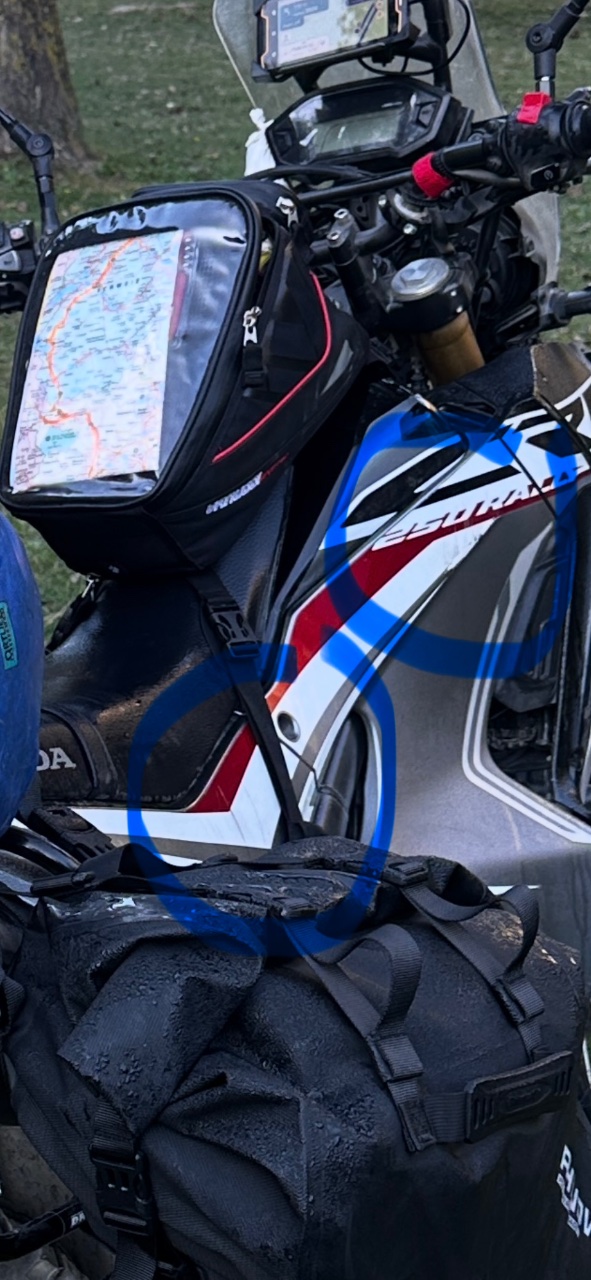

ich weiß das Kratzer und Gebrauchsspuren eine Enduro interessanter machen. Allerdings bin ich jetzt TET und ligurische gefahren und bin etwas enttäuscht vom Originalen Dekor (siehe Bilder). Da haben die Knieschützer auf beiden Seiten am Tank und die Stiefel auf dem Seitendeckel spuren hinterlassen. Sind die Dekor aus dem Zubehör Passgenau und zu empfehlen für eine CRF 250 Rally in schwarz oder wie Schütz ihr das Dekor?
Viele Grüße Stefan

Na ja, enttäuscht vom originalen Dekor -wie sollte das Deiner Meinung nach auf Hardcore Behandlung mit Dreck, Scheuern und so reagieren? Ich glaube jetzt nicht, dass der Herr Temu und seine Kinder Dir da etwas Tolleres anbieten können. Möglicherweise macht es Sinn, wenn Du Dir beanspruchte Teile ohne Dekor in Thailand nachkaufst und die für Geländeausflüge montierst.
Nachdem ich das schon mal gemacht habe, muss ich auch sagen, dass das Verkleben des Dekors nicht gerade einfach ist, trotz nasser Aufbringung hatte ich unzählige Blasen.

Ich kaufe mir bei BikerzBits.com einfach neue, wenn ich mal wieder ne Ecke mit dem Hochdruckreiniger abgelöst habe oder der Aufkleber hin ist.
Ist für mich nen Gebrauchsgegenstand. In den Alpen gibt's wegen der Steine und Offroad generell wegen dem engen Kontakt zum Motorrad starke Gebrauchsspuren.
Ich nehm's einfach so hin.

Das sind halt auch nur sticker auf einem durchgefärbten Teil. Bei anderen Moppeds (wie der AT) werden die Sticker vorm Klar-lackieren aufgebracht, daher halten die länger. Ansonsten sind die halt so empfindlich, wie sie eben sind. Einzige Lösung, die mir da spontan einfällt, wäre auch einen 2. Satz plastics kaufen und dann den einen einfach als Verschleißteil betrachten

Man kann natürlich auch eine Lackschutzfolie über das bestehende Dekor anbringen.
Ich selber habe das an den relevanten Stellen gemacht und bin sehr zufrieden. Zudem habe ich die blauen Bereiche und die Front mit einfacher roter Baumarktfolie abgedeckt. Und das hält ohne Probleme seit mehr als 6000 km - auch offroad.
Am Rahmen habe ich selbstklebende schwarze Hitzeschutzfolie als Schutz vor Abnutzung durch die Stiefel angebracht. Somit ist da schon ein guter Bereich geschützt. Kann man ja wenn gewünscht auch auf alle gefährdeten Bereiche ausdehnen.

Hab das Decor an unseren CRFs verklebt und an der KTM690, sowie Husqvarna 701. ich fand es trocken zu verkleben wesentlich einfacher als nass. Dazu sei gesagt nehmt nicht so billigzeug, da die Folie sonst hauch dünn ist. An meiner CRF habe ich eins von 24MX. Kostenpunkt waren ca 100€ und das ist wirklich easy zu verkleben gewesen. Erst grob anhalten, sich die Punkte merken das es gut aussieht und dann stück für stück die Trägerfolie abziehen und Stück für Stück verkleben. Man kann auch problemlos nochmal abziehen und korrigieren. Das Rakel empfand ich auch als Murks... ich mache sowas gern mit der Hand, weil man da mehr Gefühl hat. Wichtig ist natürlich das Mopped vorher gut zu reinigen und mit Silikonentferner zu bearbeiten.
Zeit nehmen und alles in Ruhe machen. Hab beim ersten Mopped ca 1 Std gebraucht und nachher war ich da schon fix mit ca 1/2 Std.
Statt des Heißluftföns empfehle ich immer einen Haarfön zu nehmen. Das wird heiß genug verkokelt dir aber nicht die Folie.
