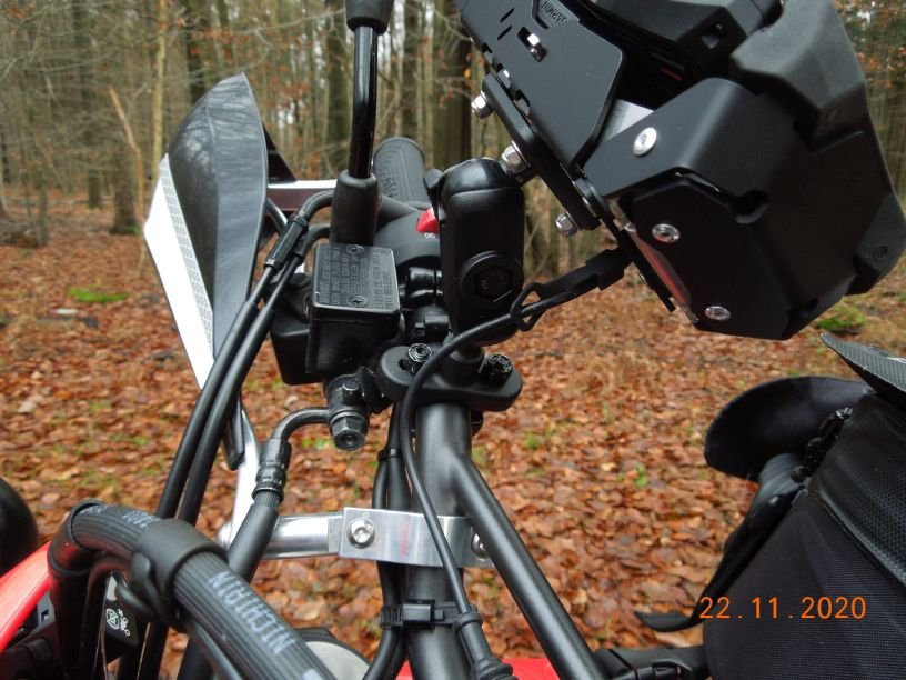

Habe gestern ein Zumo XT mit Touratech-Halter gekauft. Nun soll das Teil möglichst an die Querstrebe (13mm).
Was wegen eines fehlenden Halter, zumindest habe ich noch keinen gefunden, nicht so einfach ist. Die Montage an der Lenker -Armatur, scheidet wegen der Belastung aus. Traue der Halterung nicht. Den U-Bügel finde ich hässlich, wäre eine Notlösung.
Vielleicht hat jemand eine Idee.
Dann möchte ich gerne das Kabel in Lenker nähe trennen und mit einem Stecker versehen. Will nicht immer mit dem gesamten Halter durch die Gegend fahren. Gibt es dazu Erfahrungen?

Beitrag von xralfx » Dienstag 27. Oktober 2020, 17:09
An der Querstrebe hält es nur wenn du es zusätzlich noch unten am Lenker anschlägst/verspannst.
Nur an der dünnen Strebe kannst du vergessen.
Zwei Flacheisen zum klemmen und oben passend umschlagen.
Ob es dann vom Blickwinkel paßt kann ich nicht sagen.
Die Position mittig am Lenker ist aber optimal.

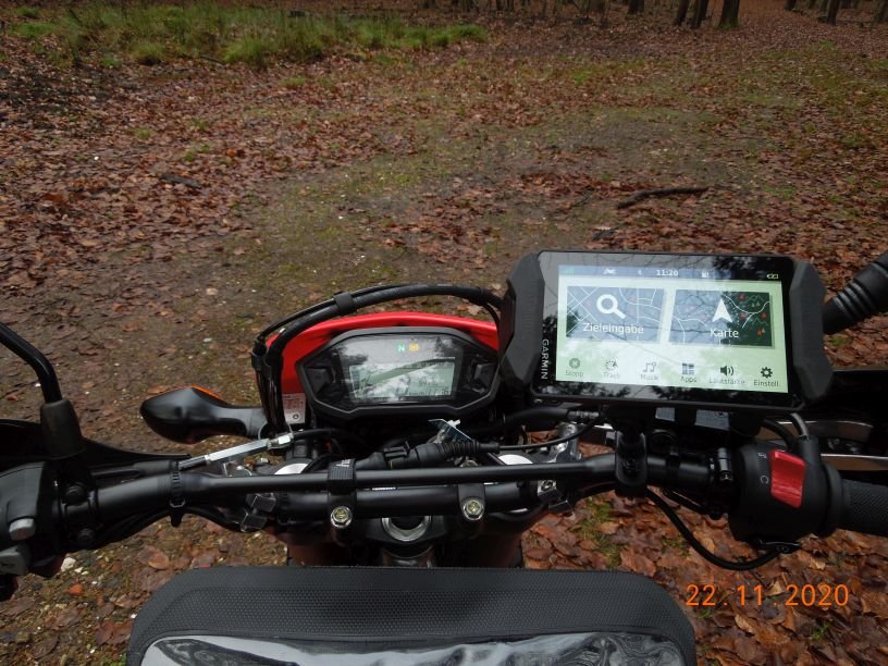

So nun ist das Garmin Zumo XT an der CRF250L montiert. Das Energiekabel habe ich getrennt und mit einem Superseal Stecker versehen. So kann ich den gesamten Halter vom Motorrad abnehmen und es verbleibt nur noch die Ram Kugel am Motorrad.
Das Gerät an der Querstrebe zu befestigen scheitert daran, dass es für mich nicht mehr möglich ist, die Instrumente des Motorrads abzulesen, weil vom Navigationsgerät verdeckt. Das Navigationsgerät musste noch keine große Leistung bringen. Test Routen in der Stadt und im näheren Umland waren aber problemlos.
Kabel abgezogen und Schutzhülle aufgesteckt

ist schön und sauber gemacht, aber auf die Dauer wäre es doch eigentlich besser, wenn das Ding nicht am Lenker, sondern vorne über der Lampenmaske sitzt.
Ich kann mir einfach nicht vorstellen, dass es da im Zubehör nichts geben soll. Selbst für meien Exoten hab ich da was gefunden:
Das Schild mit der 33 hängt nicht an der Maske, sondern mit einem Bügel, rechts und links an der oberen Gabelbrücke.
Eine einfache und stabile Lösung von Adventure Spec. Hab grad mal geschaut, aber leider dort nix für die 250er gefunden.
Bevor ich mir das ganze Zeug an den Lenker binde, würde ich mir da lieber was vorn als Cockpit basteln.
Hinter dem Schild hängt mein Navi und drüber ein Drehzahlmesser mit Stoppuhr.

Ich finde optimal wäre es wenn der Lenker ohne Querstrebe wäre und das Navi direkt mittig auf der Lenkerbefestigung sitzen würde.
So etwa wie auf dem Bild vom Zweitmoped.
Aber es ist auch so gut gelöst.
