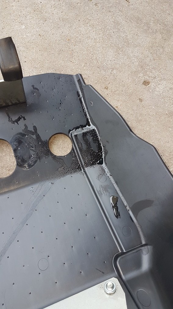

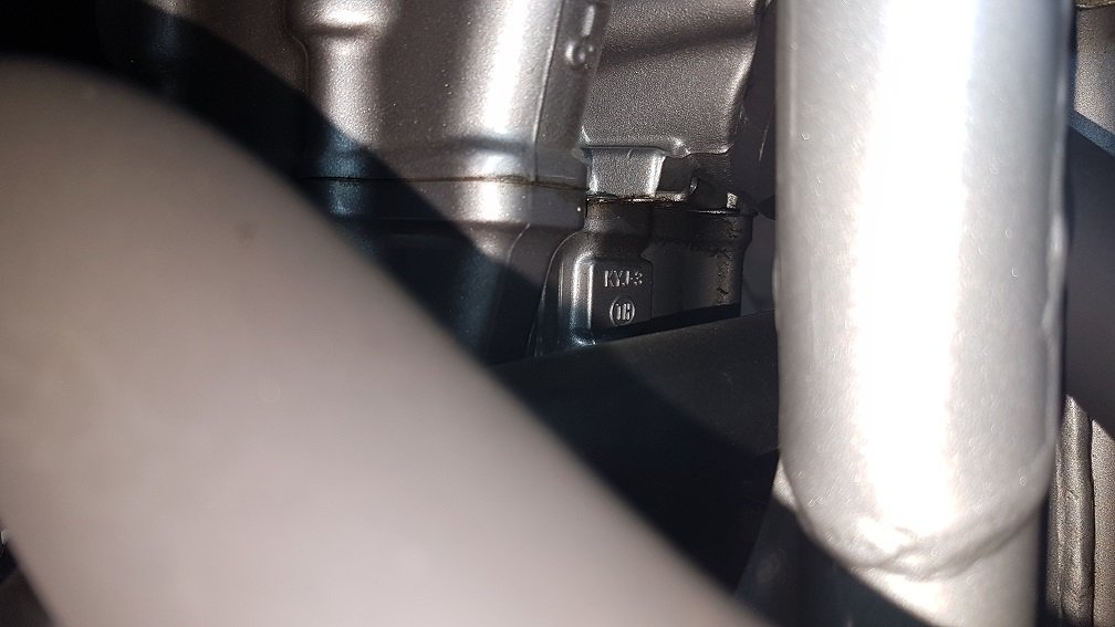

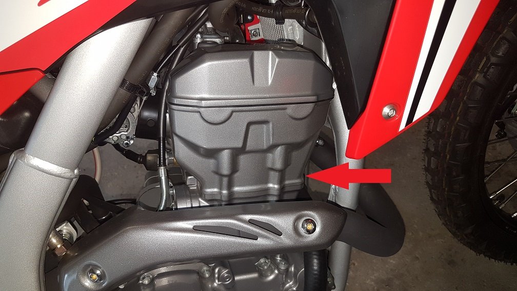

Ich stehe jetzt kurz vor der Erstinspektion und habe bemerkt, dass meine Zylinderkopfdichtung nicht ganz dicht ist (Siehe Fotos).
Hier einmal zur Übersicht. Es sifft unterhalb des Krümmers an der Zylinderkopfdichtung.
Das Öl läuft runter bis in den Motorschutz.
Natürlich werde ich das bei der Inspektion anmerken. Ich wüsste nur gerne wie dramatisch das ist, um auf Antworten wie "Das muss so" reagieren zu können.

Ich habe das Motorrad heute zur Inspektion gebracht. Der Werkstattleiter tippt eher auf die Schraube oben links am Zylinderkopfdeckel. Ich glaube die Schraube bzw. das Loch in dem sie steckt wird genutzt,um den Kipphebel zu montieren.
Ich bin davon noch nicht ganz überzeugt, weil ich darunter kein Öl gesehen habe, aber vllt ist das schon zu weit vom Vorderrad weg, als dass sich da Dreck aufs Öl absetzt. Ich werde es mir aber nochmal genauer ansehen, wenn ich es wieder hab.

Die Ventildeckel- Dichtung ist undicht oder die Zündkerze ist locker
Unter dem Krümmer ist ein Loch,damit die Zündkerze nicht ertrinkt in Flüssigkeit

Es war tatsächlich nur die Dichtung an der Schraube. Zumindest wurde diese getauscht und nach 100km Probefahrt ist kein Öl mehr ausgetreten.
