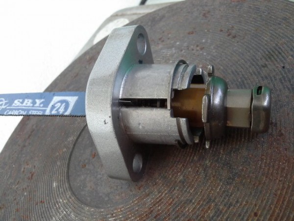

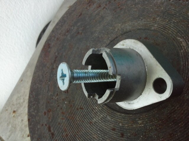

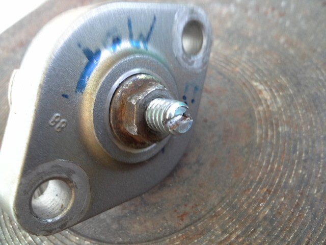

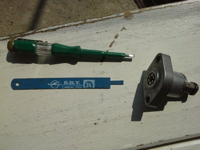

So, mir reicht, hab jetzt umgestellt auf Handbetrieb
