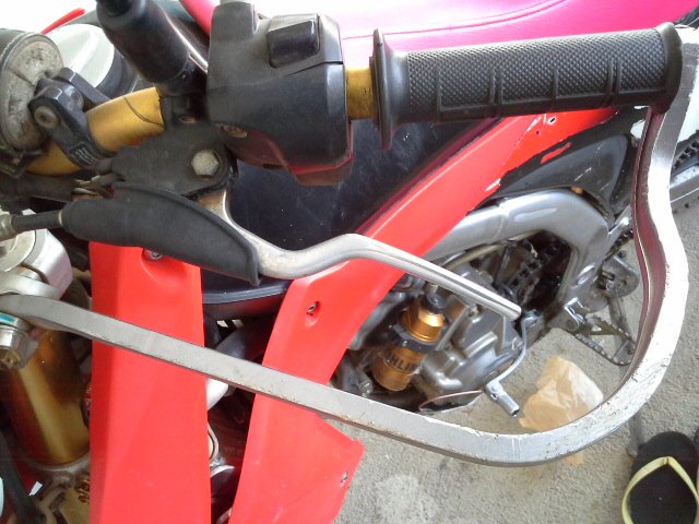

Re: CRF mit 286ccm u.80.000 km
Einfinger kupplungshebel
In Deutschland undenkbar
Es wuerde sofort die Betriebsergebnis erloeschen
und beim TÜV bekommens an Herzinfarkt

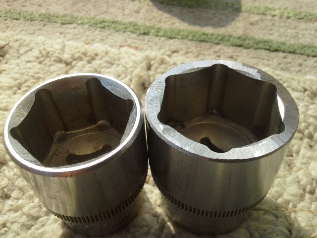

Hallo rallyMichl
So toll ist jetzt der Umbau ned.
Fangen wir beim Werkzeug an
ken
- Beiträge: 298
- Wohnort: vienna u. CNX
Die 30 mm Nuss sollte eine große Tragflächen haben
Also abschleifen
Also abschleifen
