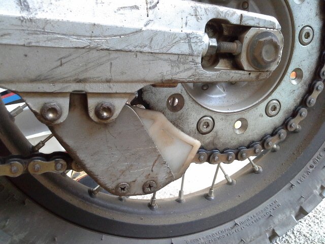

Zur Übersetzung
Hinten 44 z und vorne wahlweise 13z 14 z oder 15 z
So a Ritzel ist ja schnell getauscht
Übrigens nach 80.000 km noch immer der erste Schwingenschutz.
(Kettengleiter)
(Kettengleiter)
ken
- Beiträge: 298
- Wohnort: vienna u. CNX
Re: CRF mit 286ccm u.80.000 km
Hallo ausn warmen th
Hab mir jetzt a so a
Plastikteil um 1900 baht (50€)gekauft.
8mm dick von der CRF 250
Für mei XR
Schau ma wie lange es hält
Für mei XR
