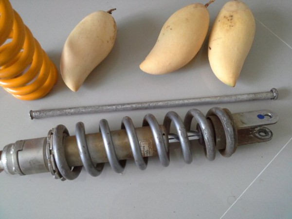

Feder vorspannung verändern
Eine Aluminium Stange ca.12 mm dick vorne zuschleifen
Kontermutter aufschlage.
Einer dreht mit beide Hände die Feder und der andere
schlagt mit der Stange auf die Einstellmutter.

von Mehrheit » Donnerstag 15. April 2021, 08:32
Was sind das für Früchte??

Mehrheit hat geschrieben: ↑Donnerstag 15. April 2021, 08:32
Das sind Reißzähne der Tiger 1200
- Beiträge: 735
- Wohnort: NRW, Essen
Beitrag
von Wildduck » Donnerstag 15. April 2021, 11:25
Das sind "Klompen", daraus machen die Holländer Holzschuhe...
