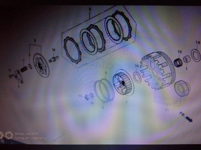

Mir ist am schönen Osterwochenende mal wieder aufgefallen, dass der Weg am Kupplungshebel der CRF schon sehr lang ist zwischen getrennt und voll eingerückt.
Ist schön anfängerfreundlich, ABER mit nur zwei Fingern die Kupplung bedienen...da liegt der Hebel an den anderen Fingern an, bevor die Kupplung sauber trennt.
Ich habe jetzt noch nicht nachgesehen, wieviel Spiel der Hebel am Anfang hat, bevor er überhaupt die Kupplung betätigt und ob man da joch was rausholen kann.
Wie macht ihr das? Hat vielleicht auch jemand die Kupplung umgebaut? Manche ersetzen ja die als Tellerfeder ausgeführte erste Kupplungsscheibe und verbauen härtere Federn.

warum wollt ihr die feder gegen eine härtere tauschen?
geht euch die Kupplung zu leicht?
Bei der neuen CRF 300 geht die Kupplung noch um einiges leichter
obwohl nur 3 Reibscheiben verbaut wurden.
Ob die dann lange hält?

Kupplungsarmatur geht nicht weit nach innen zu verschieben, außer man modifiziert das Kabel zum Kupplungsschalter.ken hat geschrieben: ↑Mittwoch 7. April 2021, 15:01Hallo aus cnx
