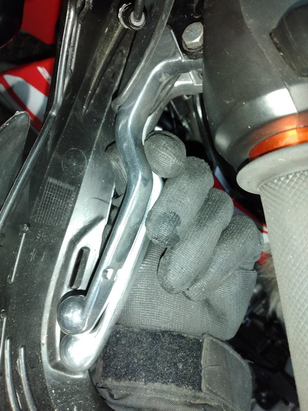

Neu habe ich, seid heute, einen kurzen Kupplungshebel.
Er ist super verarbeitet, ein Stück kürzer, als das Original, sieht farblich aber genau so aus.
Top Qualität für einen günstigen Kurs.
Update zum Hebel:
Der originale ist für vier Finger, der von DRC eher für drei Finger, ist also immer noch etwas lang.
Ich werde die Tage mal die Idee von ken ausprobieren und den Hebel weiter nach innen schieben, denn von der Stabilität und vom Aussehen her,
gefällt er mir super und ergibt ein stimmiges gesamt Bild,
mit dem rechten Original Bremshebel.
Ideal wäre ein Set kurz Hebel mit ABE.
