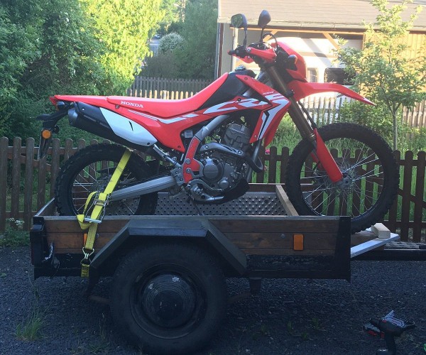

Derudor hat geschrieben: ↑Freitag 30. April 2021, 13:22
Wenn ich meine 250er Transportiere steht diese auch frei. Ich lege auf jeder Seite einen Spanngurt um die untere Gabelbrücke und einen Sehr breiten (ca. 8cm) über das Hinterrad.
MfG Udo

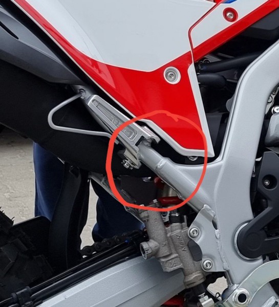

Ich habe mir die Details der 300er gerade angesehen.
Man kann sie vorne logischerweise oberhalb der Gabelbrücke befestigen und hinten am Hilfsrahmen unterhalb der Soziusfußrasten. Das mit dem breiten Spanngurt über dem Hinterrad könnte ich mir zusätzlich vorstellen.

Ja hab ich beim ersten Mal auch so gemacht. Mittlerweile Spanne ich aber direkt über das Rad.
MfG Udo

Was bedeutet spanne direkt über das Rad?
Welches Rad, hinten?

von Derudor » Freitag 30. April 2021, 16:41
So hier
MfG Udo

von xralfx » Freitag 30. April 2021, 16:44
Was soll das bringen?
Warum nicht direkt am Rahmen/Fußraste?
Geht der Gurt unter der Ladefläche zur anderen Seite?
Derudor hat geschrieben: ↑Freitag 30. April 2021, 16:41
So hier
MfG Udo

von Derudor » Freitag 30. April 2021, 17:38
Dadurch wird das Heck niedergezurrt damit es nicht bei extremen Schlaglöchern etc nach oben kann. Und gleizeitig damit das Fahrzeug nicht durch die vorderen Gürtel nach vorne gezogen werden kann.
Das wäre so weit vorne das es mir die Bordwände noch weiter nach innen zieht, da vorne die Planken fehlen.
Ja geht unten herum.
MfG Udo

von Mago » Freitag 30. April 2021, 21:39
Hast du dann wirklich nur den einen Gurt hinten zur Sicherung?

von Derudor » Freitag 30. April 2021, 21:48
Nein, nein, keine Sorge. Das war nur das sie Senkrecht steht. Hab dann noch 2 Gurte an der unteren Gabelbrücke gespannt.
MfG Udo

von Micha » Samstag 1. Mai 2021, 01:14
Den Ziergurt hinten hättest Du eigentlich weg lassen können. Richtig wären zwei Gurte, die das Heck am Federn hindern und nach links/rechts führen. Reißt Dir einer der vorderen Gurte, fliegt das Motorrad sofort vom Anhänger. Und das ist keine nur theoretische Gefahr.
Aber der ganze Transport ist höchst fragwürdig. Der Anhänger ist dazu auch ungeeignet.

von Derudor » Samstag 1. Mai 2021, 09:51
Wieso Ziergurt? Meinst du das der 5T Spanngurt reißt?
Wo soll es den Hin? Es kann ja maximal in den Federendanschlag, da das Rad Fest nach unten gezurrt ist.
Das der Anhänger dafür suboptimal ist keine Frage, habe leider nur den zur Verfügung.
MfG Udo
