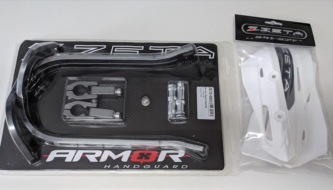

Hallo Rainer,
bei mir warten sie auch schon auf die Montage. Dummerweise fehlt das Gegenstück :lol:
Ich habe sie bei Maciag Offroad bestellt:
ZETA Armor, gebogen
ZETA Handschalen

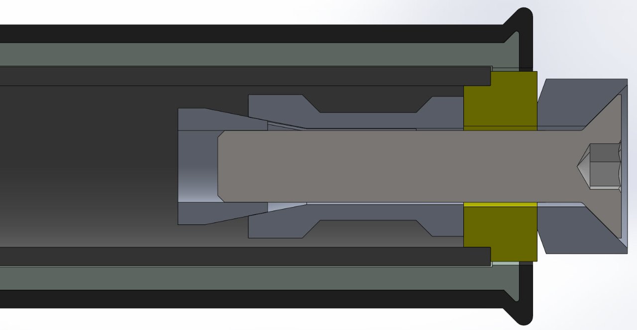

Ich will die ZETA Handguards etwas unkonventionell anbauen, d.h. mit einer extra angefertigten Distanzbuchse (gelb im Bild), damit ich den schönen Gasgriff am Lenkerende nicht ganz abschneiden muss. Aktuell fehlt mir noch ein Maß, so daß ich auf die CRF 300 L warten und abmessen muss bis ich die Teile (aus Aluminium) drehen lasse.

Hallo Rainer, das ist wirklich sehr nett von dir, ich will es Dir aber nicht zumuten, da müsste man den Gasgriff abbauen, um den rot markierten Abstand zu messen. Wenn die CRF 300 L diese Woche hoffentlich kommt, kann ich es bei mir abmessen. Die Rally hat die Lenkerrohre schon offen (für Lenkergewichte), da braucht man nicht bohren. Bei der CRF 300 L werde ich mit einem Ø20mm Lochkreisbohrer die Bohrung dann von außen setzen (links und rechts). Ich kann ja zwei Buchsen mehr drehen, wenn du Interesse hättest. :D

Bist Du Dir sicher, daß man dieses Distanzstück braucht? Schließlich müßte der Spreizdübel ja Zug- und Druckstfest sein. Oder verstehe ich da was nicht.
