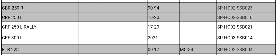

Es gibt von HyperPro eine Austauschfeder für die CRF 300l mit ABE. Laut Verkäufer ist sie für eine Zuladung von 80-130kg ausgelegt. Diese Federn haben wegen ihrer Progressivität keine Vergleichbare Federrate wie die linearen Federn.
Evtl. wäre das ein Kompromiss für dich, bis es Federbeine mit ABE für die 300l gibt. Du wirst dann sicherlich Federvorspannung auf Max brauchen. ;-)
HyperPro Austauschferdern
