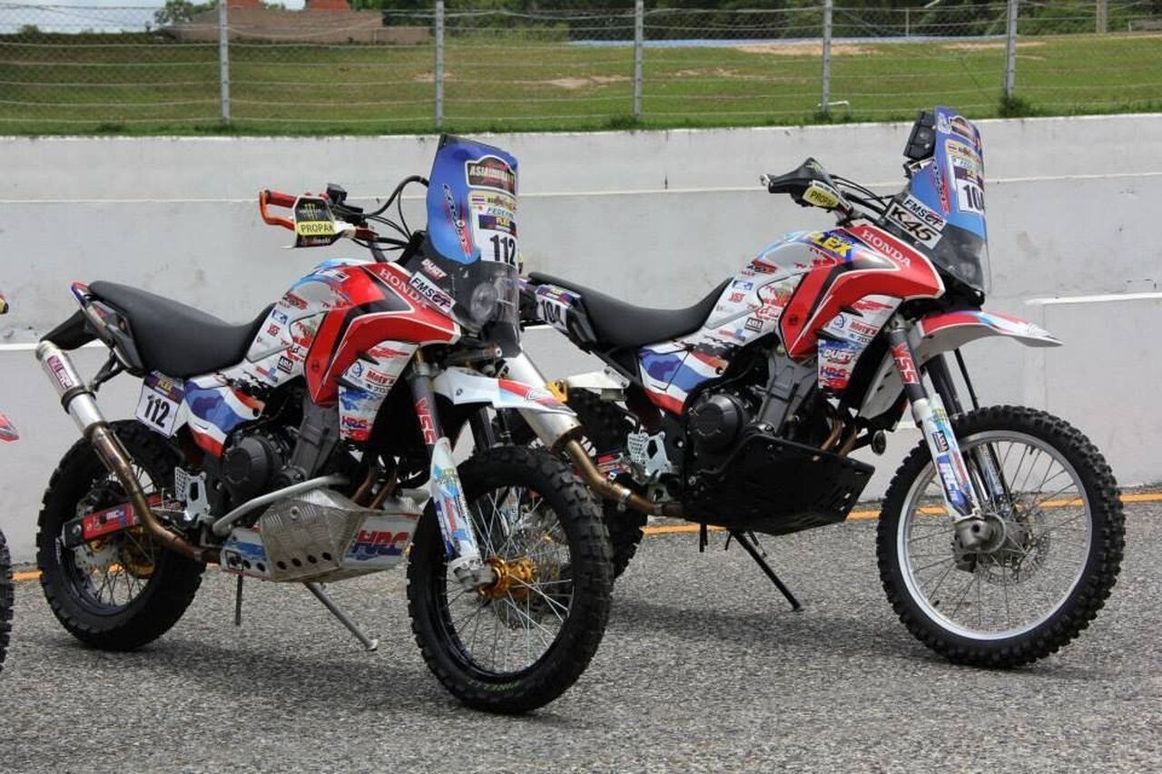

Nur mal so ne rein Theoretische Frage
Wenn ich die CRF 450l kaufen würde und den Motor und den Auspuff der CB 500 einbauen würde. Ist das in möglich in Deutschland abgenommen zu bekommen?
Oder umgekehrt.
Man kauft die CB 500x und Montiert die Felgen der CRF 250-450l
Beiträge: 1013
Re: Crf 450L
Beitrag von Tobi » Mittwoch 8. November 2023, 10:00
Kann ich mir nicht vorstellen, dass du das abgenommen bekommst.
CRF250 mit 500er Motor habe ich glaube ich im ADVrider Forum schon mal gesehen - vermutlich ein Ami.
CRF Felgen in die CBX - passt ein 18" Hinterrad vom Platz überhaupt in den Rahmen? Die Gabel müsstest du vermutlich für das 21" Vorderrad auch austauschen.
Beiträge: 2026
Re: Crf 450L
Beitrag von LaLü » Mittwoch 8. November 2023, 10:18
Variante 1: Ziemlich unrealistisch, dass es dafür eine Eintragung in D gibt.
Variante 2: Sofern technisch machbar möglich, aber sicherlich sehr kostenintensiv.
Ansonsten bleibt noch die Rieju 500 Aventura, sofern die dann wirklich irgendwann nach D geliefert wird.
Beiträge: 1013
Re: Crf 450L
Beitrag von Tobi » Mittwoch 8. November 2023, 10:57
Außerdem wiegt die CB500x mit großen Rädern dann eben auch über 200kg. Das ergibt dann irgendwie keinen Sinn.
