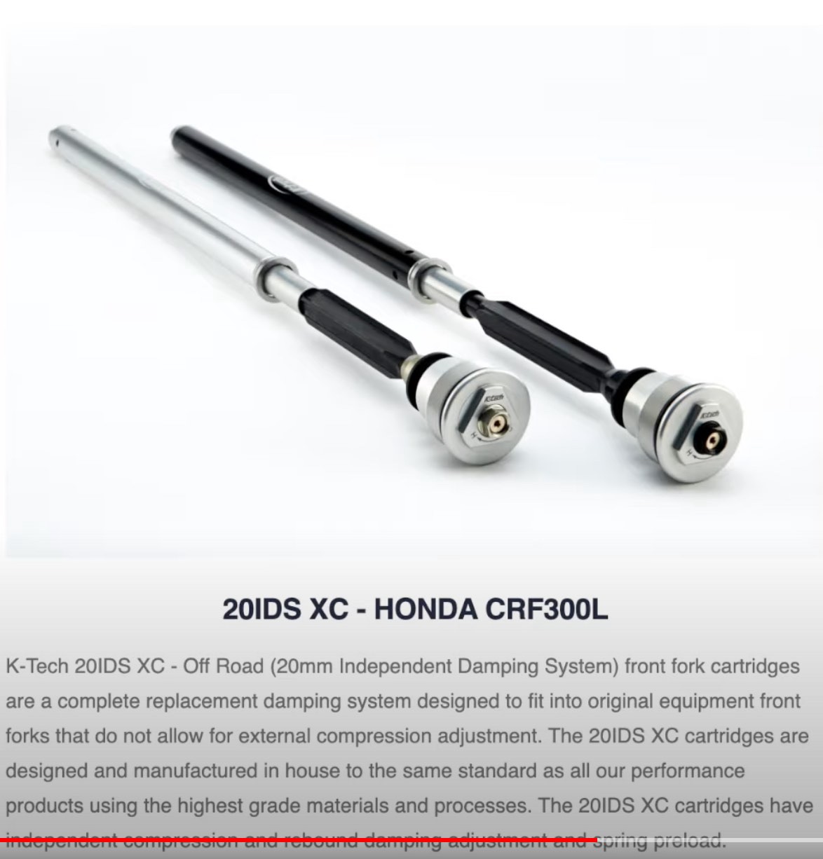

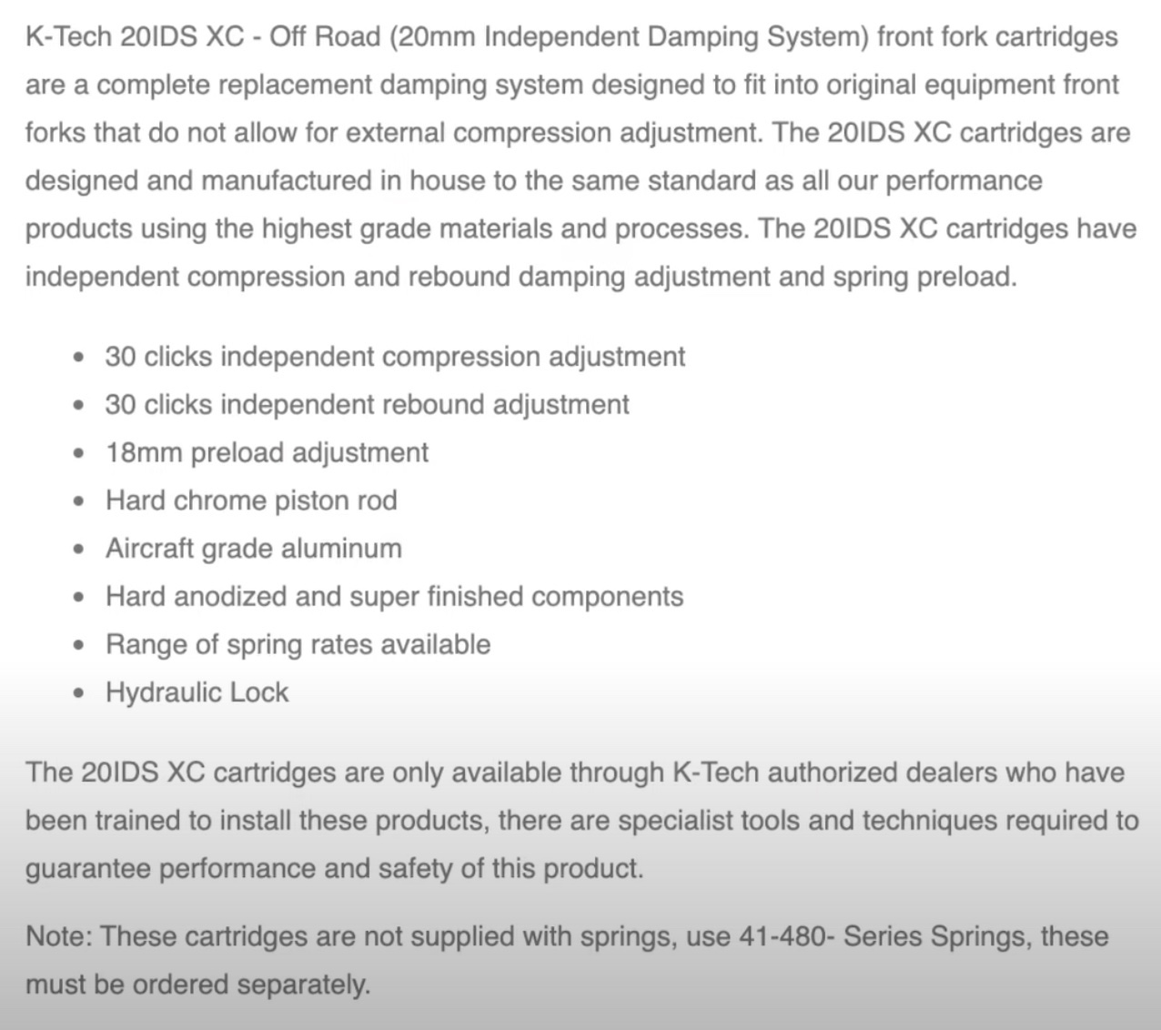

Und K-Tech bringt/hat offenbar auch ein wirklich ordentliches Gabelkit für die 300.
https://mailchi.mp/4ecde866951e/newproducthondacrf300l
