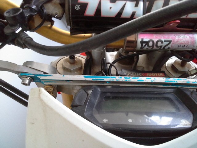

Beitrag von ken » Sonntag 24. Januar 2021, 04:25

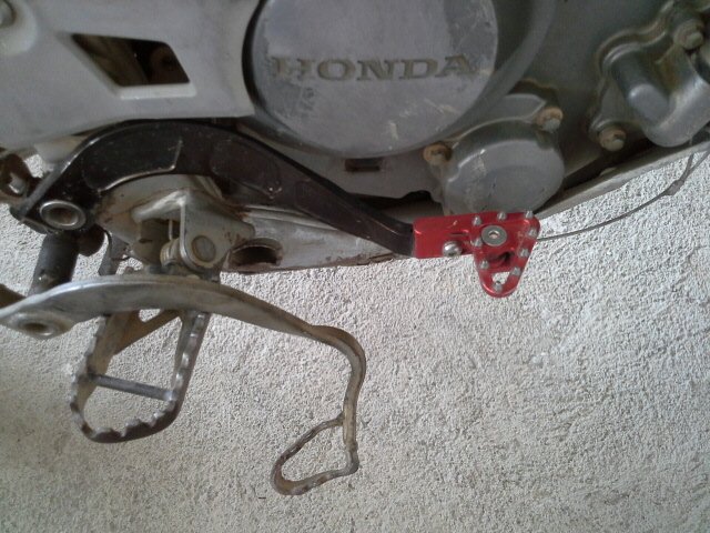

Genug bla bla hier gehts weiter
Um die Aufprall Energie besser zu verteilen
ist eine Versteifung montiert

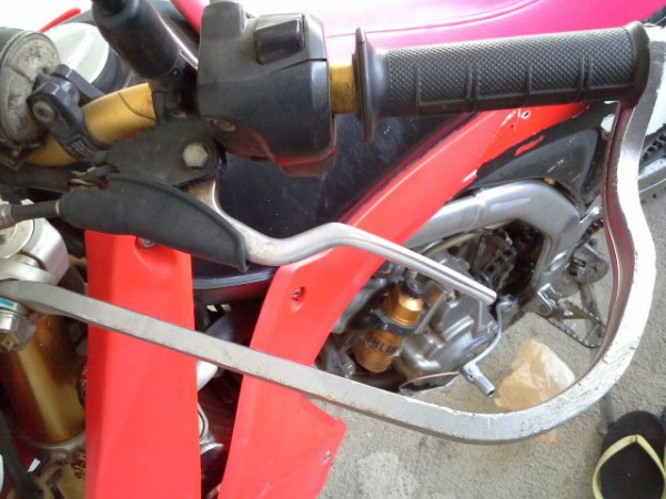

Beitrag von ken » Sonntag 24. Januar 2021, 04:34
Einfinger kupplungshebel
In Deutschland undenkbar
Es wuerde sofort die Betriebsergebnis erloeschen
und beim TÜV bekommens an Herzinfarkt

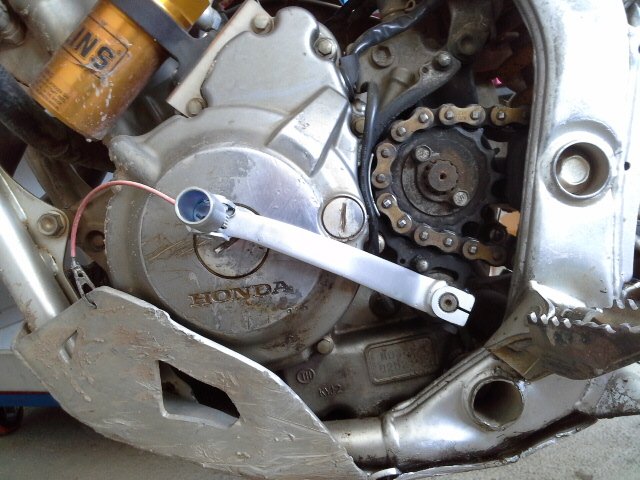

Beitrag von ken » Sonntag 24. Januar 2021, 05:00
Oft reicht eine kurze eingewoehnungszeit um sich an einem
hoeher versetzen Schalthebel zu gewoehnen.
Mein Freund will sich nicht umstellen und bleibt bei jedem
dritten Felsen haengen.
Dabei werden die schaltklauen zerstört und man kann kaum schaltet

Beitrag von ken » Freitag 29. Januar 2021, 07:06
Bin 2005 die Red Bull Romaniacs mitgefahren
Das ganze hat sich schon am ersten Tag zu mittag erledigt.
Mein teampartner hatte einen offenen bruch der großen Zehe
und ich eine verbogene schaltwelle.
Die schaltwelle und Bremshebel mit einem seil gesichert
und man hat eine sorge weniger

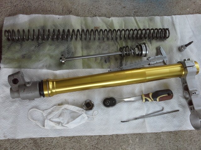

Beitrag von ken » Freitag 29. Januar 2021, 07:09
Morgen kommt die Gabel dran
Beiträge: 924
Re: CRF mit 286ccm u.80.000 km
Beitrag von rallyMichl » Freitag 29. Januar 2021, 13:08
Auf deine Umbauten an der Gabel bin ich gespannt, evtl. gehe ich da auch noch dran.

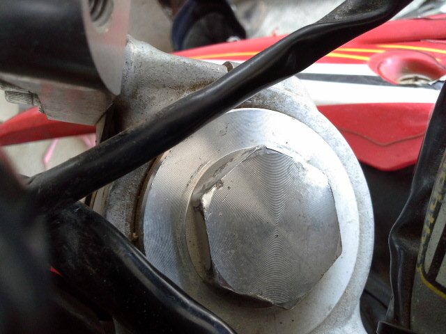

Beitrag von ken » Samstag 30. Januar 2021, 04:16
Hallo rallyMichl
So toll ist jetzt der Umbau ned.
Fangen wir beim Werkzeug an

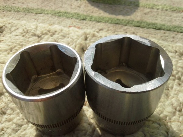

Die 30 mm Nuss sollte eine große Tragflächen haben
Also abschleifen
