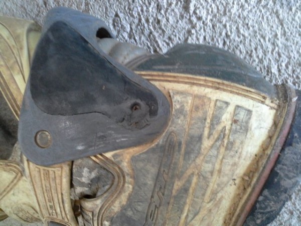

Sonst sind die Verschraubungen so abgenudelt
wie auf dem Foto Nr. 1
Die rotzbremse zwischen der Nuss und der schraube
Verhindern druckspuren.

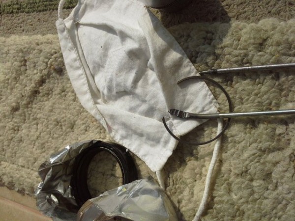

Der alte undichte Gabelsimmering montiere
Ich wieder als Staubschutzkappe damit
bleibt der neue simmering von Dreck verschont
und ist länger dicht.

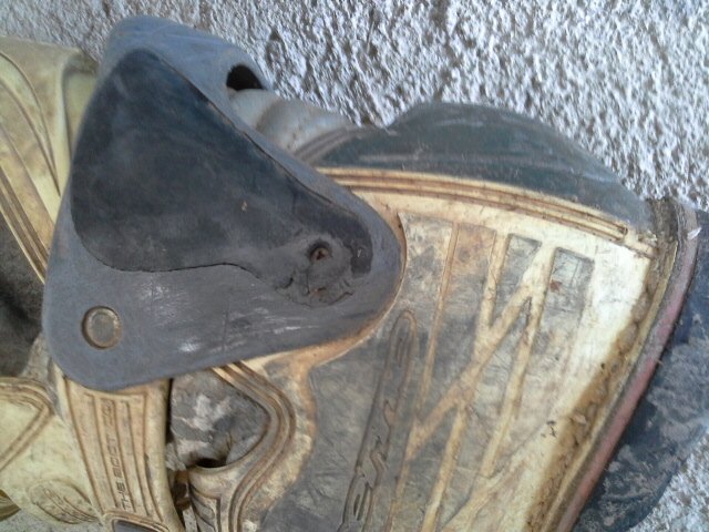

Sorry , bin lieber im Dschungel neue Strecke suchen als am Computer.
A Linsenschraube montiert und
der Stiefel lebt länger

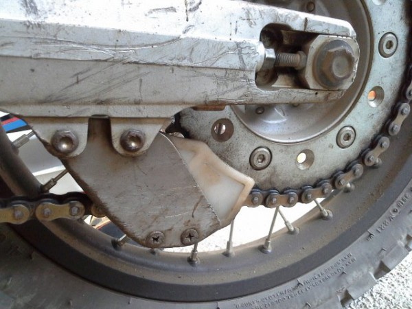

Zur Übersetzung
Hinten 44 z und vorne wahlweise 13z 14 z oder 15 z
So a Ritzel ist ja schnell getauscht
Übrigens nach 80.000 km noch immer der erste Schwingenschutz.
(Kettengleiter)

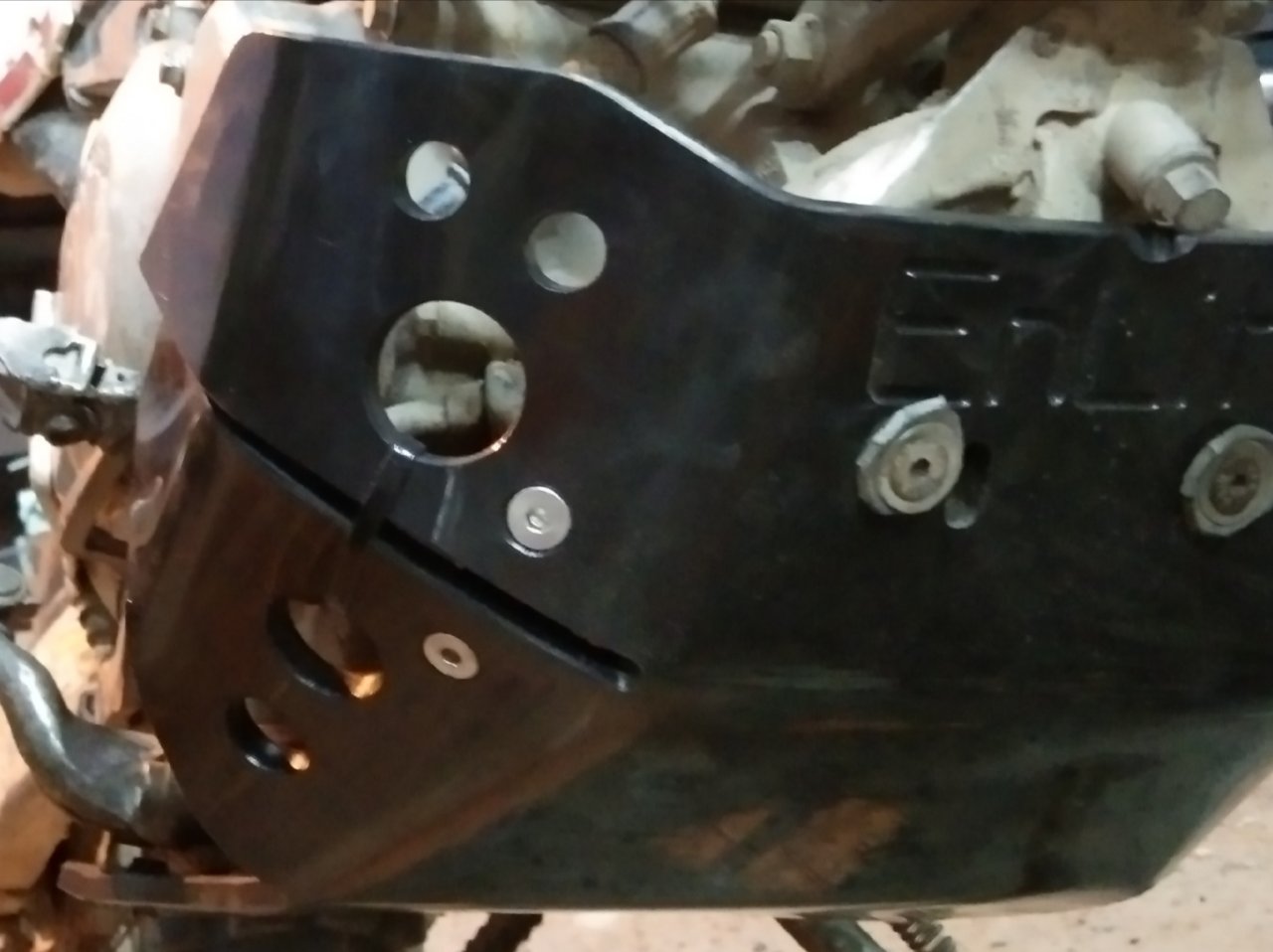

Hallo ausn warmen th
Hab mir jetzt a so a
Plastikteil um 1900 baht (50€)gekauft.
8mm dick von der CRF 250
Für mei XR
Schau ma wie lange es hält

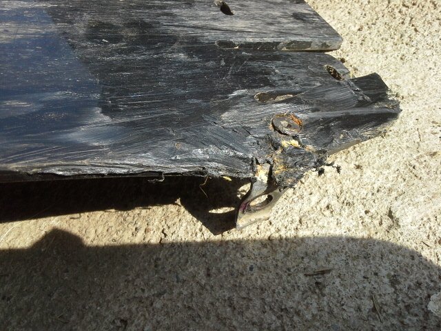

Beitrag von ken » Freitag 3. Dezember 2021, 06:23
Ja wirklich Sylvia
Da mir der Schall , so wie dir ordentlich auf
Die nerven geht bin ich von Alu auf Kunststoff umgestiegen.
Nach einer ausfahrt schaut dann so aus.

Gibt es eigentlich keinen Metall-Alu-Motorschutz mit ner dünnen Schallschutzbeschichtung?
Sonst kleb ich mir Filzmoos oder ne dünne Schaumstoffschicht drauf.
Karklausi
Re: CRF mit 286ccm u.80.000 km
Beitrag von Wildduck » Freitag 3. Dezember 2021, 08:00
Karklausi hat geschrieben:
Freitag 3. Dezember 2021, 07:52
Karklausi
Selbstklebende Bitumen-Matten. Die dämmen (Vibrationen) sehr gut.
Der Ken sollte Test-Fahrer werden. Wofür andere Jahre brauchen, das kann Ken in Minuten. Hut ab 👍
