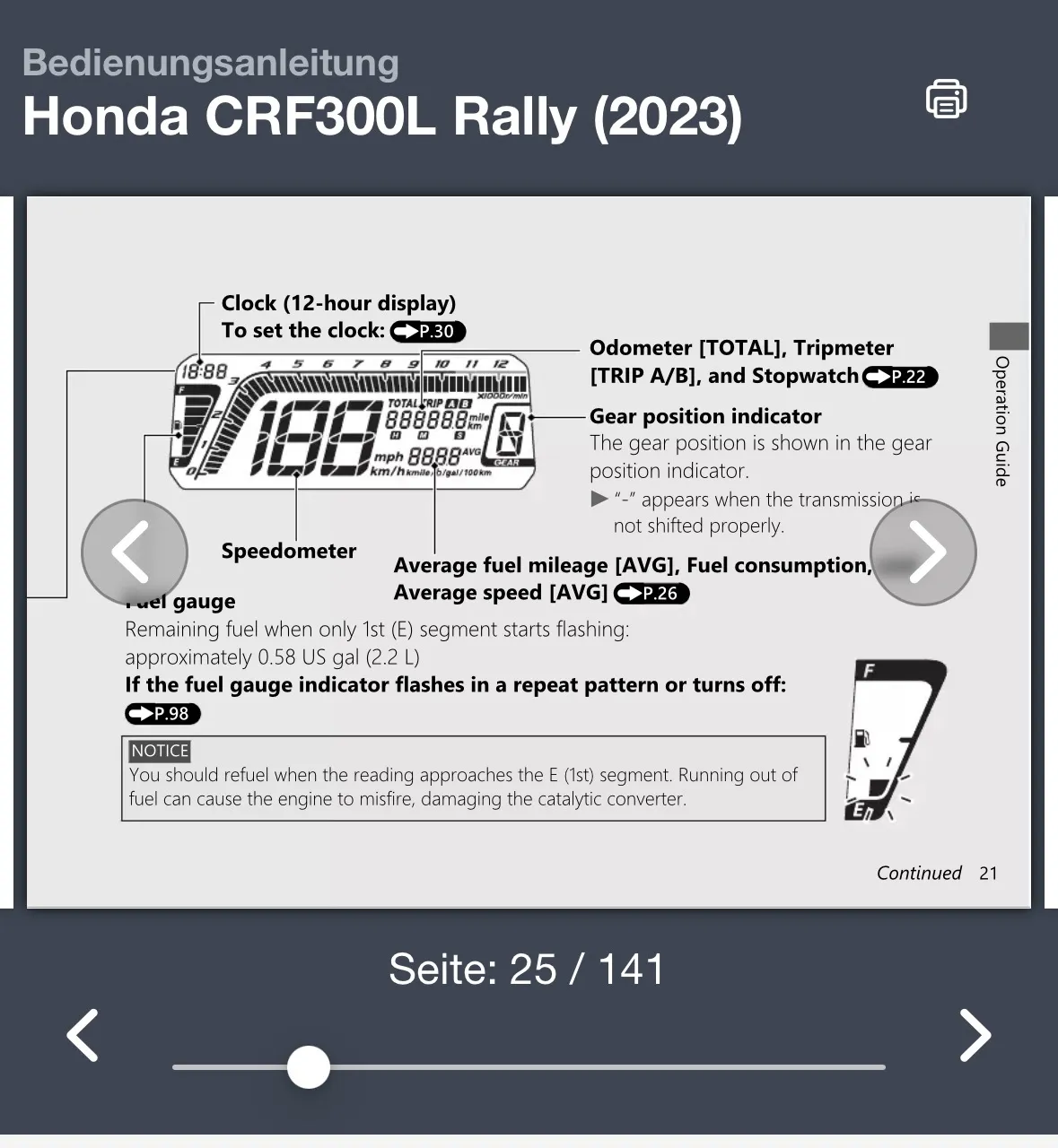

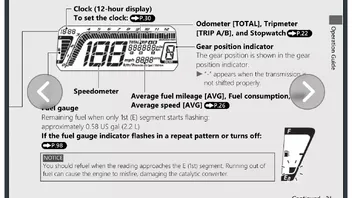

Beitrag von Manfred » Samstag 3. August 2024, 09:47
Hier steht was von 2,2 l Reserve.
Und von Dauerrot hab ich nichts gefunden. Selber war ich noch nicht so weit unten.

Beitrag von Micha » Mittwoch 7. August 2024, 16:26
cyboli hat geschrieben:
Freitag 2. August 2024, 23:37
die Reserve beginnt erst wenn das blinken aufhört und nur mehr der rote Balken sichtbar ist. Zumindest bei meiner 300L. Das Blinken ist eine Vorwarnung, dass bald die Reserve anfängt.
Dann wäre das anders als bei der 250er. Da ist das rote Feld einfach ein farbiger Fleck im Display, der weder an noch aus gehen kann. Reserve ist da definitiv der blinkende schwarze Balken, der das rote Feld überlagert.

Re: Reserve der 300er Rally
Beitrag von rainstar » Sonntag 15. September 2024, 11:26
erstmal vielen Dank an alle für die vielfältigen Rückmeldungen.
Sieht so aus als ob jede Rally durchaus eine "eigene" Reservemenge hat zumindest wenn es nach der Anzeige geht.
@Micha: auch die 300 Rally hat die farbigen Segmente fest im Display. Das Blinken ist rot gegen schwarz.
Wenn ich Björns Info nehme, kann man es also durchaus riskieren mal über 11 Liter zu verbrauchen ohne direkt liegenzubleiben.
Der Rest wird sich ergeben :roll:
