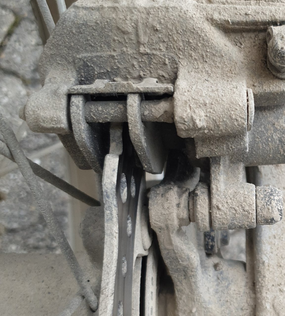

Kann mir Bitte jemand ein Bild von den hinteren Bremsbelägen machen, so dass man sehen kann, wie die Belagfeder sitzt ?
Sollte mit Sicht von hinten auf achshöhe sichtbar sein.
Das wartungshandbuch gibt dazu nichts gutes her und so, wie sie meinem Versuch her passt, schleift die Bremsscheibe.
Danke.
LagerfeuerTom
Beiträge: 286
Wohnort: Moosburg a.d. Isar
Re: Bitte Bild hintere Bremsbeläge
Beitrag von LagerfeuerTom » Freitag 6. September 2024, 12:01

Danke, das sollte mir helfen, wenn die Feder bei mir nicht verbogen ist.

Ja, vielen Dank - es hat so geklappt.
Man kann die Feder auch etwas tiefer einsetzen, so dass nur die Lasche oben an der Zange anliegt. Das sieht auch gut aus, nur dann schleift die Scheibe an der Feder. Das war der Fehler ...
