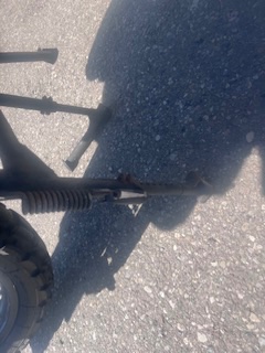

Guten Tag
Ich hab sone Frage.
Ich kann ja mein Wilber Federbein hinten höher legen.
Mir ist wiederholt im Gelände mit Gepäck der Hauptständer angestanden. Und 2-3mal auch beim Kurven heizen.
Jetzt stelle ich mir die Frage, ob ich die Federvorspannung erhöhen soll oder einfach das Motorrad ein paar mm höher legen soll.
Was mir dabei sorgen bereitet, vorne lass ichs ja stehen weil ichs nicht einstellen kann.
Und da frag ich mich wie siehts den mit Option A oder B aus?
Ich hab da sorge das ich deswegen den Gripp am Vorderrad verlien kann.
Hat da jemand einen Ratschlag für mich?

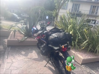

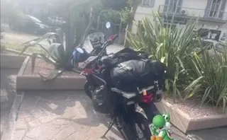

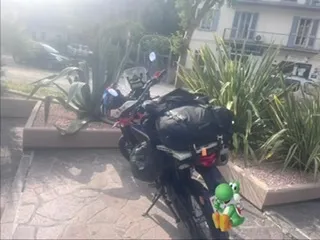

@Mehrheit.
Ich find den praktisch.
Egal
Ob unterwegs oder Zuhause, Reifen wechseln, Kette spannen, reinigen und Schmieren oder auch zum Packen.
Und erst gerade am Freitg zum parkieren.
Weil ich etwas steil parkieren musste. Auf dem Seitenständer wär er fast umgekippt. Auf dem Zentralständer stand er Bombenfest :D
Und wenn der Ständer nicht ansteht, steht was anderes an. Darum ist der beste Weg, die Maschiene etwas zu erhöhen
