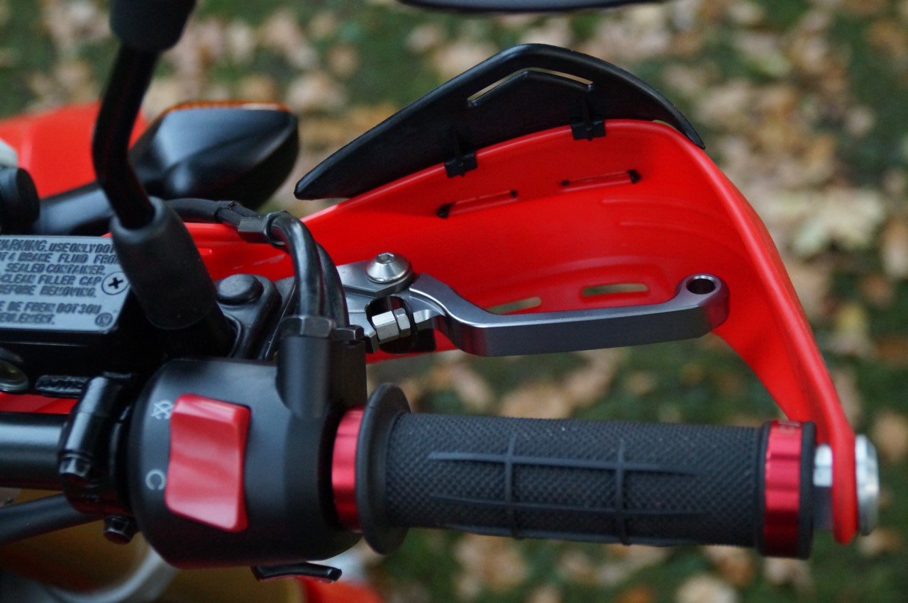

Wenn das wieder geht … stelle doch bitte Bilder ein. Ich suche ja auch noch Handschützer. Vor allem interessiert mich die Befestigung an Lenker und Lenkerende.
Schon mal danke für Deine Mühe!

Ich glaube, das sind die Handschützer, die ich auch habe. Die werden außen mit einer Art "Spreizdübel" innen im Lenker geklemmt. Man muss halt aufpassen, dass man die Schützer mit minimalem Abstand zum Gasgriff montiert, damit der frei zurück dreht.
Innen haben die Schützer eine Art Kunststoffschelle, die unterhalb der Querstrebe den Lenker umfasst.
Ein Bild von vorn findest Du in meinem Thread zu meiner CRF: https://forum.crf-fahrer.info/viewtopic.php?f=27&t=14

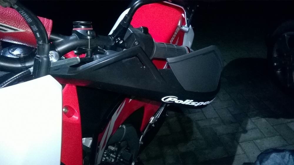

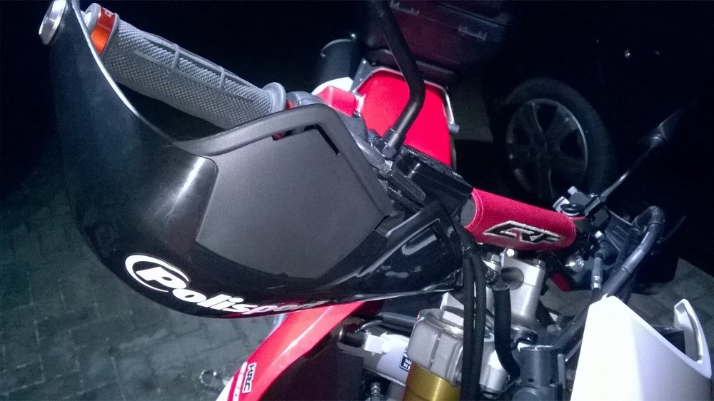

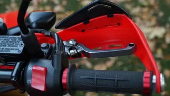

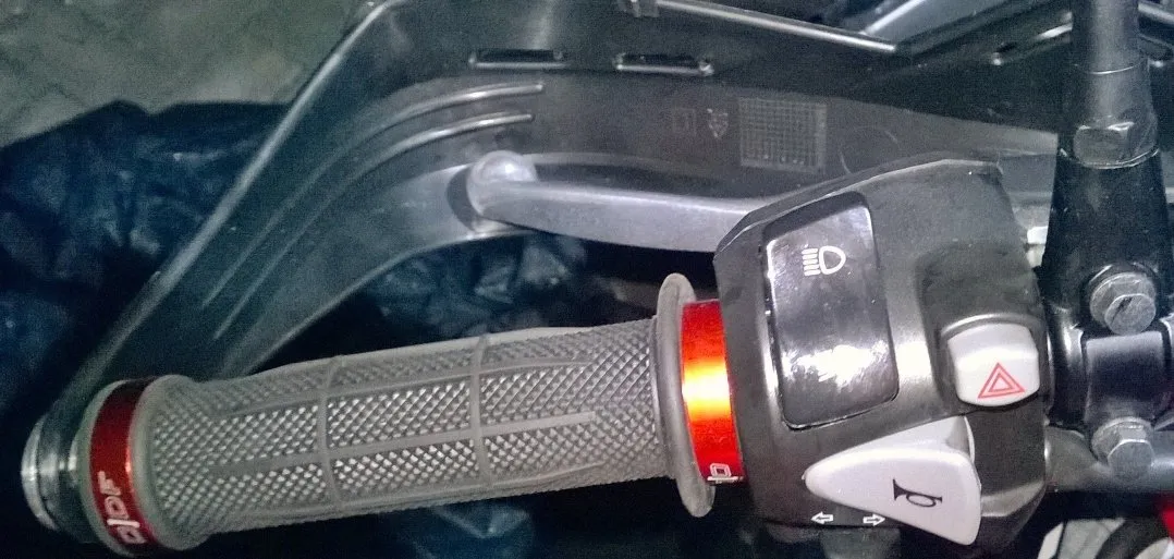

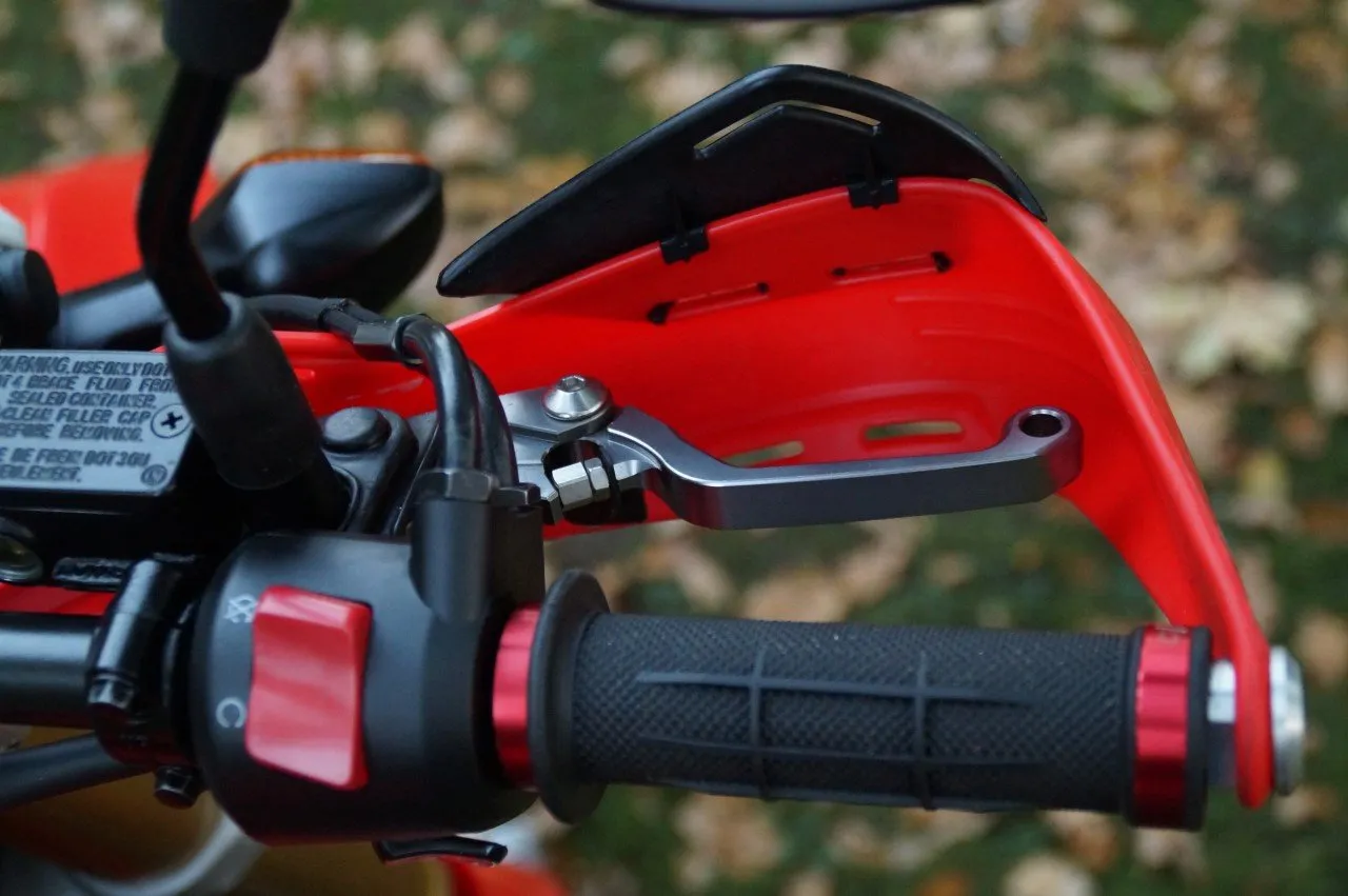

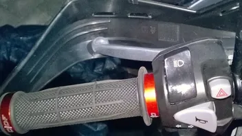

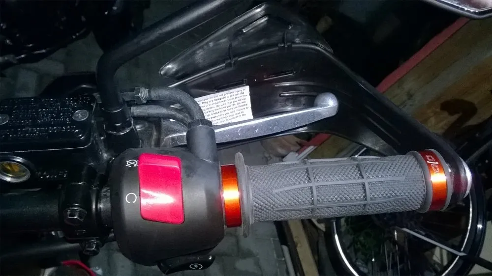

Nun sind endlich ein paar Bilder drin.
Es handelt sich hier um den Polisport Evolution.
Ich hatte ihn schon Mal angebaut und habe auch hier wieder zuerst die Mutter von unten vergessen;-)

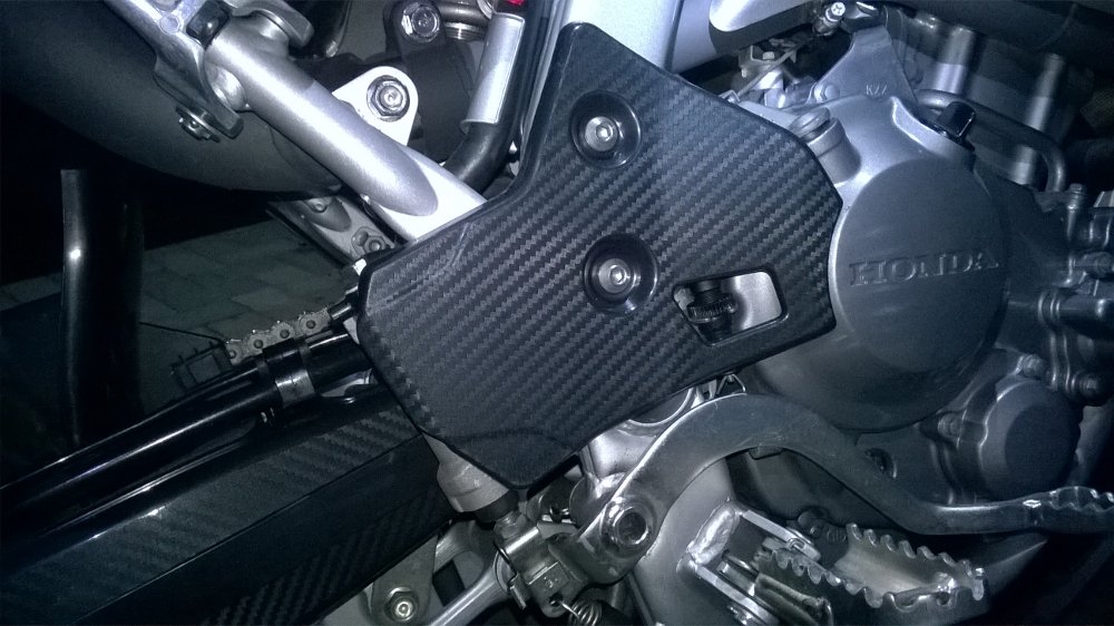

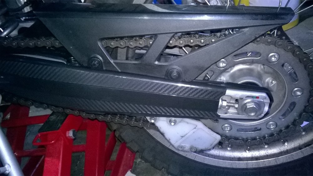

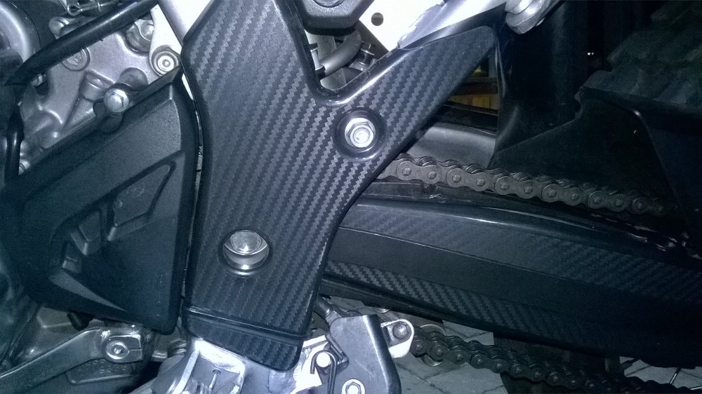

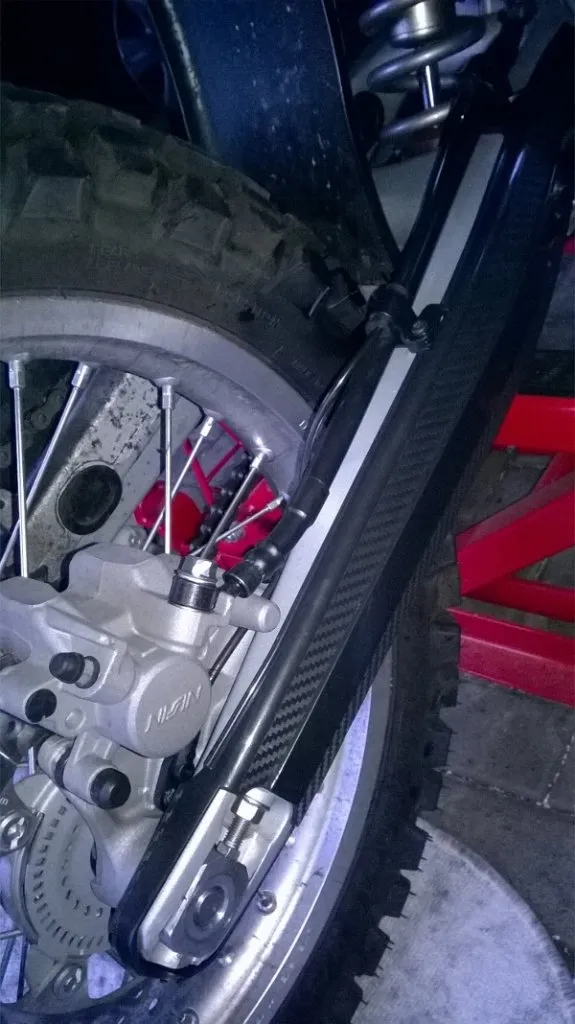

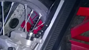

- Beiträge: 1874
Re: Hand Schutz und Schwingen Schutz
Der Schwingenschutz ist von bikersbitz. Ebenso der Rahmenschutz an den Fussrasten.
