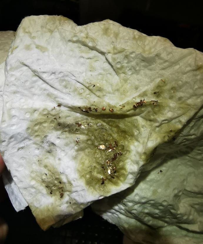

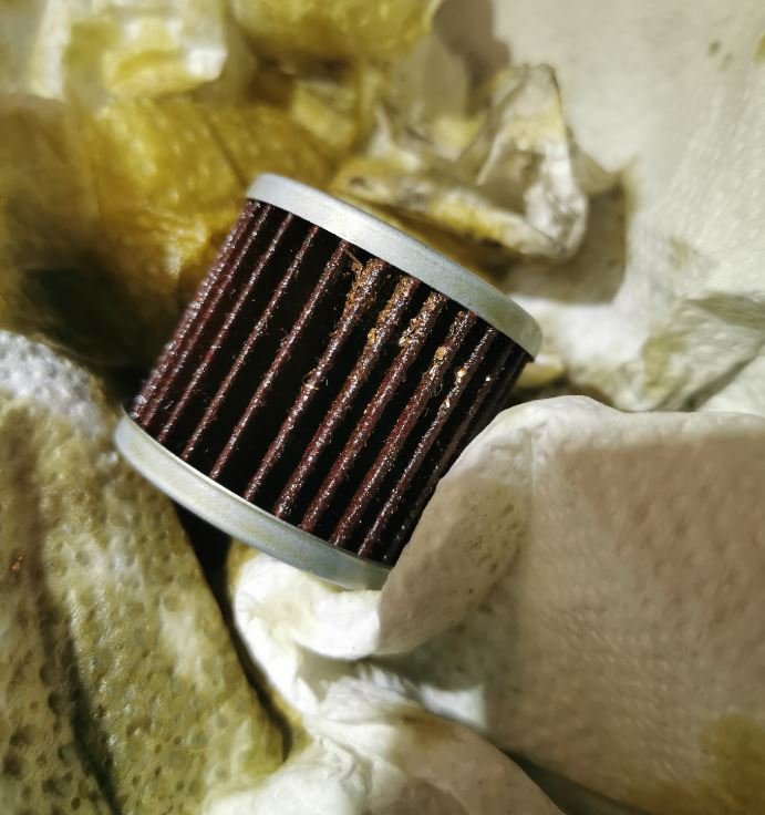

mein Name ist Markus und ich habe ein kleines Problem mit meiner CRF bei dem ich euch gerne um Rat fragen möchte:
Ich fahre eine Honda CRF250R Bj.2011 als Vollcross. ich habe die Maschine vor Kurzem gebraucht gekauft und habe nun nach 6 Betriebsstunden meinen ersten Ölwechsel gemacht. (Motoröl, sowie Getriebeöl) Wie viel Betriebsstunden das Motorrad schon gelaufen ist lässt sich nicht sagen.

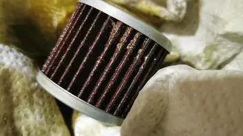

Ich Motoröl, sowie im Motorölfilter habe ich grobe bronzefarbende Späne gefunden. Die Späne sind teilweise 2x2mm groß und flach. Nach meinen Recherchen lässt das auf ein Defekt an der Kurbelwelle schließen. Ob es nun das obere Pleuelauge, das untere Pleuellager, oder eventuell Anlaufscheiben auf der Kurbelwelle sind kann ich nicht sagen. Noch habe ich den Motor nicht geöffnet. Könnt ihr zu dem Schadensbild etwas sagen? Bzw. kennt jemand das Problem?

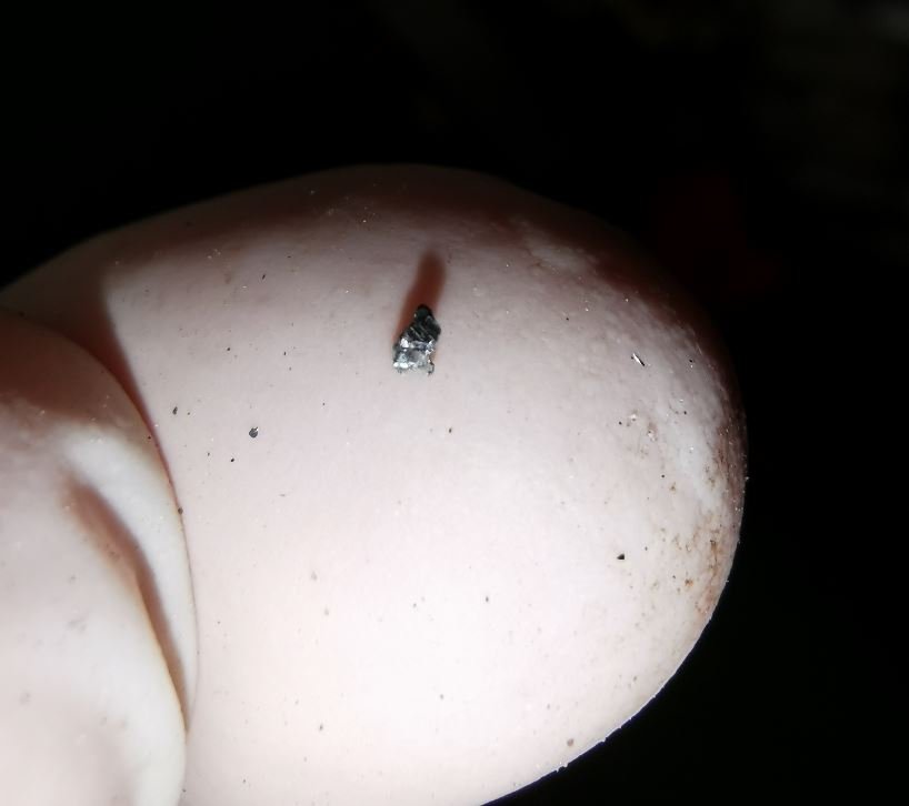

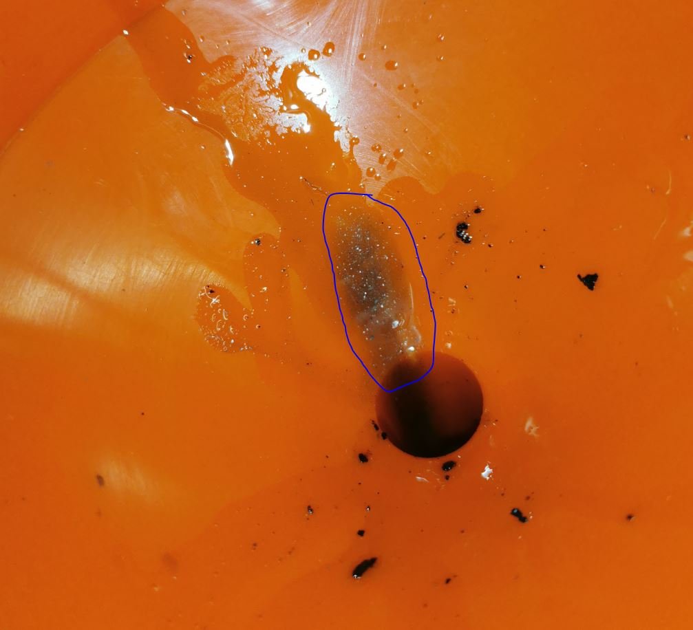

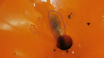

Weiterhin habe ich im Getriebeöl große Metallstückchen gefunden. Diese Stückchen sind ca 1mm groß und nicht magnetisch. Ich nehme an, dass diese Stückchen aus Alu sind. Gibt es etwas im Getriebetrakt was aus nicht-magnetischem Material ist?
Im Getriebeöl sind sonst noch kleine metallische Partikel. Diese Partikel sind im Öl verteilt und magnetisch. Das ein Getriebe einem Verschleiß unterliegt ist klar, aber müssten die Partikel nicht kleiner sein und eher als "Staub" vorliegen?
Ich nehme mal an, dass die Gesamtdiagnose auf eine Komplettrevision geht. :-(
Könnt Ihr dazu etwas sagen?
Metallsplitter Finger unmagnetisch
Magnetischer Metallabrieb im Getriebeöl
Bronzefarbende Späne im Motorölfilter

Unabhängig von Marke und Verwendung eines Motors, ist das m.E.n. ein Fall für eine Generaluntersuchung. Es wird Dir nichts anderes überbleiben, als den Motor zu zerlegen oder zerlegen zu lassen und der Sache auf den Grund zu gehen.
Damit weiterzufahren könnte riskant sein, muss es aber nicht.
Mir selber ist bei ähnlichem Öl-Befund eine DT 175 (eigentlich ein unzerstörbarer 2-Takter) 1 Monat nach der Diagnose der Kolben fest gegangen. Ursache war ein gebrochener und dann final zerbröselter Kolbenring der dann den ganzen Kolben mit ins Grab genommen hat. Allerdings war das im letzten Jahrhundert.
Ich würde die Bilder mal an eine Werkstatt schicken und um eine Beurteilung bzw. Empfehlung bitten.

Sehe ich genauso! Irgendwas zerbröselt im Motor/Getriebe. Da du nichts über die Historie weißt und auch nichts über Wartungsarbeiten etc ist alles andere Kaffeesatzleserei.
Bei der R stehen ab einer gewissen Laufleistung/Betriebsstunden umfangreiche Wartungsarbeiten an, zb Tausch von Kolben, Hohnung Zylinderkopf. Das könnte schon längst überfällig sein. Die Getriebe sind meiner Erfahrung nach sehr robust, es gibt aber nichts, was ein ambitionierter Fahrer nicht kaputt kriegt! :mrgreen:
Hast zwei Möglichkeiten: entweder weiter fahren bis es kracht, oder gleich einmal komplett zerlegen. Der Aufwand ist in beiden Fällen absehbar und beträchtlich! Hoffentlich hast du günstig gekauft...

danke für die Antworten. Ich habe gestern auch bei einigen Werkstätten angefragt. Natürlich ist eine Diagnose allein an den Bildern fast nicht möglich.
Meistens sagten die Werkstätten: "Sieht nicht gut aus. Lieber den Motor aufmachen, dann weiß man mehr und schläft besser..."
Ich habe gehofft, dass jemand hier im Forum ein ähnliches Schadensbild mal gesehen hatte und einen Bereich im Motor benennen kann.
