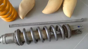

Beitrag von LaLü » Montag 5. April 2021, 17:44
über das Vorspannen der Feder veränderst Du eigentlich hauptsächlich die Höhe des Hecks. Im Minimastbereich verändert sich dadurch die "Härte" des Federbeins, jedoch nicht in dem Bereich, um auf 120 kg Fahrergewicht anzupassen. Dafür Bedarf es schon einer Feder mit anderer Federrate (ein optischer Vergleich zwischen Originalfeder und Nachrüstfeder öffnet die Augen).
Die Hammer und Meißel (respektive Schraubendreher) Methode birgt ein hohes Potential etwas zu beschädigen, sei es die relativ weiche Kontermutter am Federbein oder z.B. den Rahmen, wenn der Hammer abrutscht. Kann gut gehen, muss es aber nicht 😏
