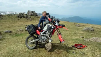

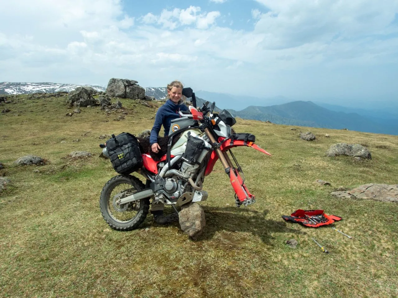

Moin Städi,
im Idealfall findet man einen Stein, kippt das Mopped übern Ständer hoch, schiebt den Stein unter die Bashplate und setzt das Mopped drauf. Statt Stein geht evtl auch vorne dein Liftstick irgendwo an der Bashplate oder am Rahmen? Zu Zweit ist's natürlich einfacher ;-)
Guck mal, steht ohne Seitenständer!
