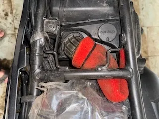

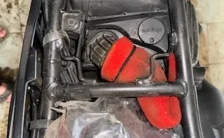

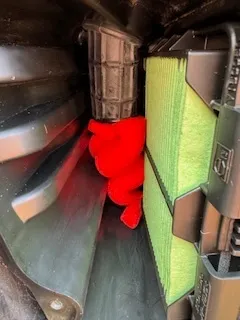

    Hallo, habe wahrscheinlich den
    Schnorchelfilter falsch rum eingebaut.
    Die Spitze locker im Schnorchel gesteckt,
    deswegen der Leistungsverlust. Zuhause
    erstmal ausgebaut Dann in
    Marokko so wie auf den 2 ten Foto
    eingebaut. Bin begeistert, Waschbecken
    war voll Sand, im Luftfilterkasten nichts, Luftfilter
    ein wenig ausgeklopft, nichts, Kasten feucht
    ausgewischt, nichts. Hätte mir 2 Luftfilter
    von 3 Platzmäßig sparen können. Das hier empfohlene Öl verwendet, läßt sich leicht
    auswaschen..

    Hallo bwm, hinten ist ein Camel Tank der automatisch den Haupttank beim
    Fahren durch Unterdruck füllt. Also 3,7L Verbrauch anstatt 3,1L bei
    moderater Fahrweise. Im Prinzip sind der originale und Schnorchelfilter
    in Reihe geschaltet.. Also weniger Luftdurchsatz. MAP Sensor ist verbaut.
    Der Schnorchelfilter ist zur Entlastung des Hauptfilters im Ansaugschnorchel
    reingezogen. Ich bin bald Richtung Westafrika unterwegs, und habe diese Modifikation
    hier im Forum gesehen. Hauptgrund ist das ich dann nicht mehrere OEM Luftfilter
    mitnehmen muß. Das war jetzt eine Testfahrt, Schnorchelfilter und Hauptfilter sind
    neu. Mit 20% mehr Spritverbrauch habe ich jetzt nicht gerechnet. Dachte, das eventuell
    die Regelung das ein wenig auffängt. Dann kommt der
    Schnorchel nur in staubigen Gegenden rein. Gruß Reiner
    Moin, mit den Schnorchelfilter eine Tankfüllung gefahren.
    10L plus 6L hinten bei moderater Fahrweise 80-90.
    Jetzt 430 km Reichweite anstatt 510 ohne.
    Irgendwie noch weniger Beschleunigung als der schon
    nicht berauschende original :lol: . Habe die Filter mit Waschbenzin
    ausgewaschen und dann mit Rockoil in der Plastiktüte eingeölt.
    Das Öl gut ausgedrückt, bis nichts mehr tropft. Bin jetzt zu faul,
    die neue Zündkerze anzusehen.. Läuft die Maschine jetzt fetter?
    Paßt sich das Kennlinienfeld den geringeren Luftdurchsatz an?
    Gruß Reiner
