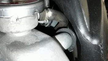

Das sieht nach dem abschließbaren Acerbis Tankdeckel aus, den ich auch drauf habe und wahrscheinlich noch viele andere hier :?. Da scheint wohl das Ventil im Deckel defekt zu sein. Sieht auf jeden Fall echt mies aus :o

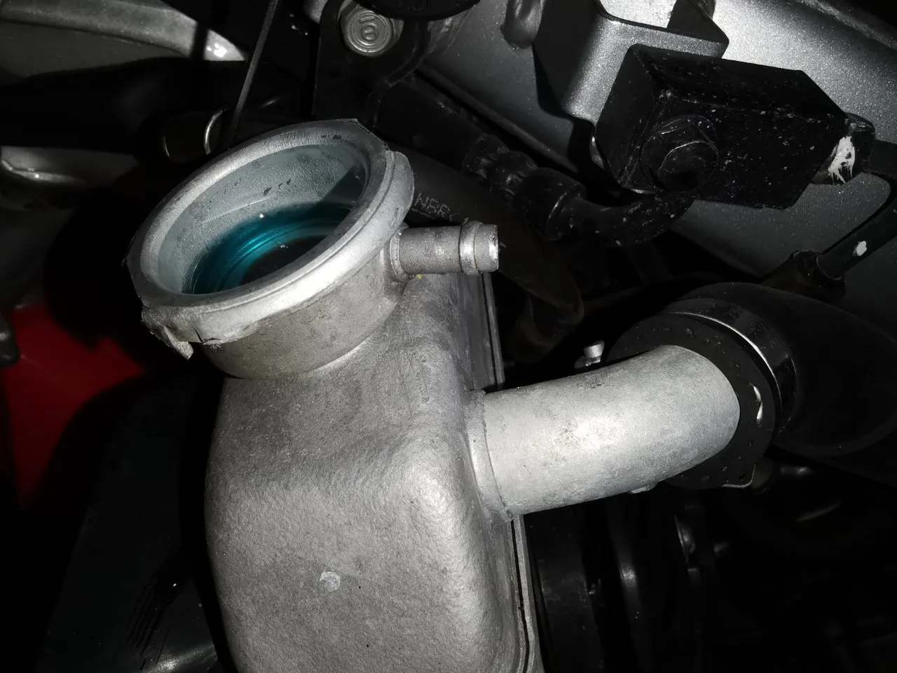

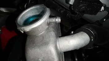

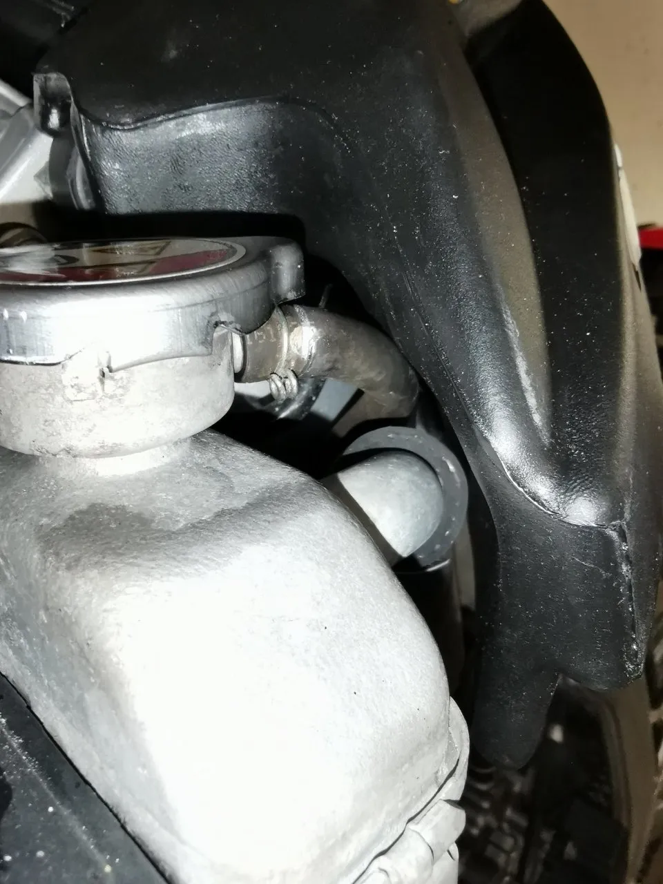

Hallo Zusammen, Ich habe mir auch den Acerbis Tank für die MD44 gekauft und hatte ebenfalls das Problem mit dem abgeknickten Kühlerschlauch. Den Stutzen am Kühler habe ich gekürzt und das Problem damit behoben (siehe Bilder). Die Verdickung, die ursprünglich als Anschlag gedacht war, hat den gleichen Durchmesser wie das vordere Ende des originalen Stutzens. Der Schlauch sitzt also nach wie vor fest und ist gut gesichert. ACHTUNG: Der Deckel am Kühler muss jetzt um 180° gedreht aufgesetzt werden. Sonst kolidiert die Sicherungslasche des Deckels mit dem Schlauch beim Auf- bzw. Zudrehen. Das ist der einzige Nachteil, der mir bisher aufgefallen ist. Ich bin mit der Lösung sehr zufrieden :D Viele Grüße
