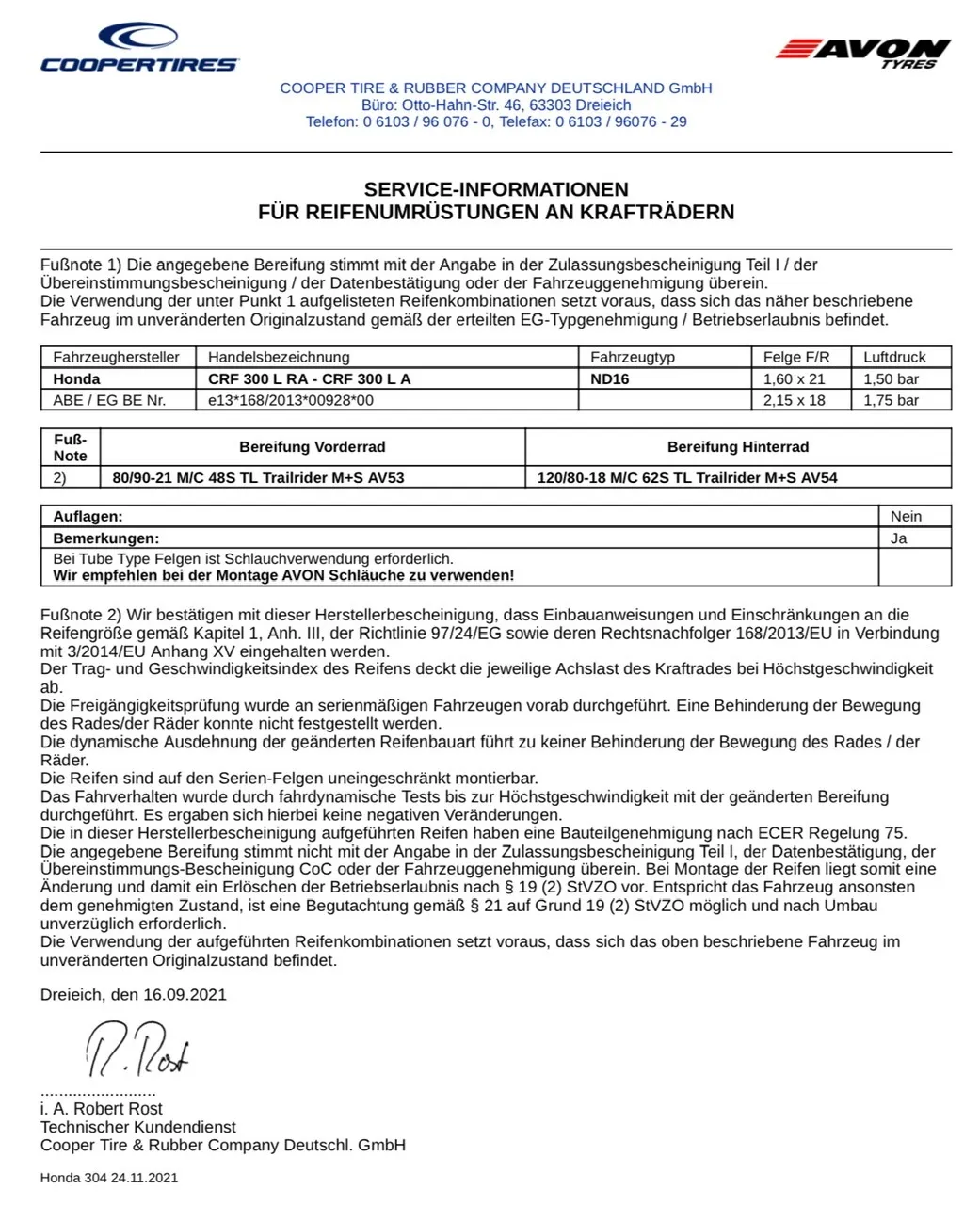

    nach mehrwöchigem "Reifen-Studium" war ich jetzt soweit, für die 450L und "reinen Straßengebrauch" den "Avon Trailrider" für vorne (90/90-21) und hinten (120/80-18) zu bestellen ... dann hab ich dummerweise nochmal auf die AVON homepage geschaut und mich erneut verwirren lassen. Da steht als min. Felgenbreite beim 90/90 für vorne: 1.85" und für hinten 120/80-18 2.50". Beide Werte erreicht die originale Felge ja nicht (1.60/2.15) Für vorne gäbe es noch den 80/90-21 in Spezifikation 48S, der für die Felge 1.60" gerade noch innerhalb/am unteren Ende der Alternativ-Empfehlung liegt; aber der scheidet dann wegen der zu geringen Tragfähigkeit (nur 48 statt min. 51)auch wieder aus. Um legal unterwegs zu sein, müsste ich mir ja eine abweichende Reifendimension abnehmen und eintragen lassen. Aber mit dem AVON Datenblatt in der Hand brauche ich beim SachVerständigen gar nicht erst antreten!?
    Wenn ich ohne eine Eintragung legal unterwegs sein möchte, bleiben für STRASSEN orientierten Betrieb nicht viele andere Kombinationen (Reifen-Marken) übrig. Jetzt werde ich mal nach dem Datenblatt für den "Oldie" Metzeler Tourance (nix next oder sonstwie) suchen...

  • Ich hatte mal bei der Dekra nachgefragt ob der Avon Trailrider trotz abweichender Größe und Lastindex mit der folgenden Freigabe eingetragen werden kann. Antwort: “Kein Problem, aber sie müssen mit montierten Reifen vorbeikommen.”
    Ich würde erst mal vor Ort nachfragen (nicht anrufen, kein Mail), ggf. mit der Freigabe für die CRF 300 L, wenn es keine für die 450er gibt. Fragen kostet ja nix…
