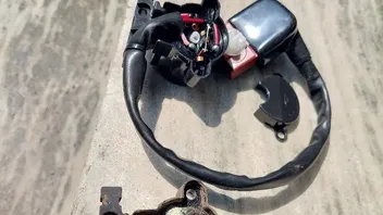

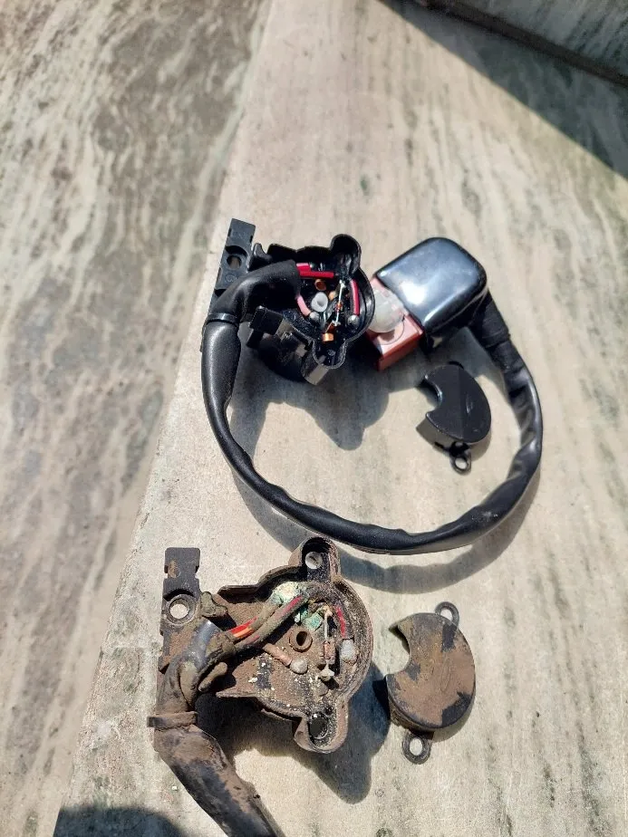

    Hallöchen habe die Base comp Contact unter dem Schlieśzylinder
    Ausgetauscht,die Schleifkontakte waren noch sauber und OK
    Das Problem lag am Rotenkabel welches angeötet ist ,die lötstelle und die kupfer-litzen sind
    Stark vom grünspan befallen, der Kupferwurm hat zugeschlagen
    Eine Not Reperatur wäre noch möglich,da die Base 22,30euro kostet + Versand
    Habe ich gewechselt.
