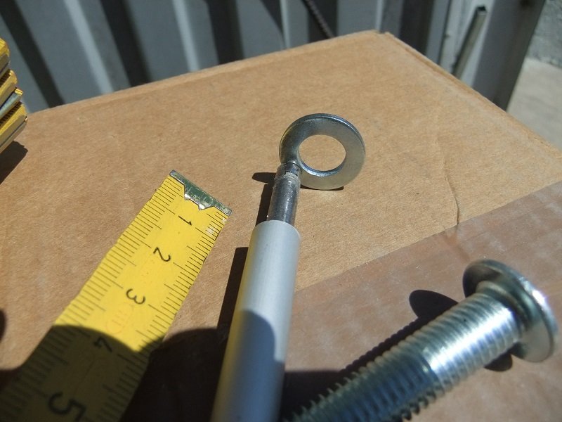

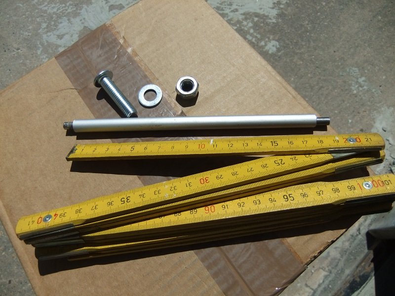

Nachdem ich bei der Montage an der Rally zwei U-Scheiben und eine Mutter im Motorbereich versenkt hatte (sie kamen unten nicht wieder zum Vorschein), habe ich einen relativ kräftigen Magneten an einen Stab geklebt und ein passendes Alu-Rohr zurechtgeschnitten. Mit dem Magneten konnte ich sowohl die Scheibe als auch die Mutter ganz gut platzieren. Mit dem Alu-Rohr hatte ich die Scheibe gegen die Anschlagfläche gedrückt, damit ich den Magneten wieder lösen konnte, um die Mutter zu montieren. Das hat allein recht gut funktioniert.
Gesamtansicht
Gero27
Re: Federbein 250l ausbauen - oberer Schaube wie ?
Beitrag von Gero27 » Montag 1. Juni 2020, 20:55
Das zweite Bild will die Forensoftware nicht anzeigen, also noch eine Antwort mit Bild 2:
Bild mit Scheibe
Die verlorengegangenen Teile lagen übrigens im Motorschutz.
