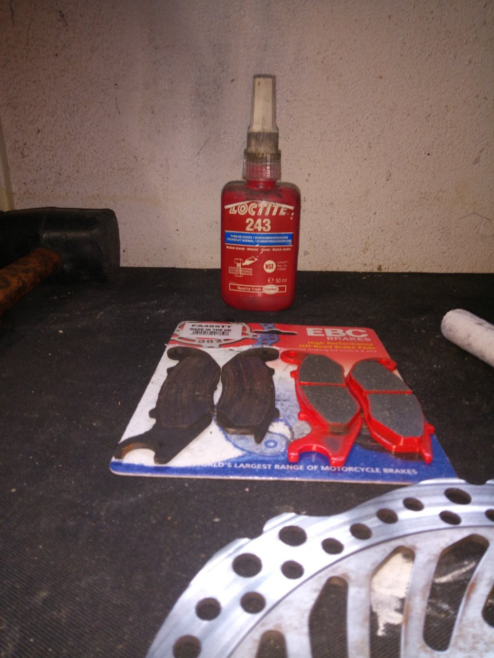

Könnt ihr mir hier noch weiterhelfen; sind das die richtigen? Und sind die dann auch zugelassen für die CRF 300L auf was muss ich achten.

Hallöchen
Ja die Bremsklötze haben eine KBA Nr
Und sind da wo sie Passen zugelassen !
EBC liefert 3 verschiedene Möglichkeiten
1: Organische
2: Semi Sinter FA465TT
3: Sinter klötze FA 465R
Habe mit den Sinter klötzen sehr gute Erfahrung gemacht,nach 23000km
Nur noch ca0,8mm Belag
Die Bremsleistung war bis zuletzt,auch Mal aus ca120km/h voll gebremst bis auf 0km,kein nachlassen oder ähnliches,meine MD38 hat kein ABS
Der TW301 Reifen machte leichte Geräusche, ebenso auf den letzten 5 Metern Quietschen der Bremse.
Die Bremsscheibe ist mit ca2,5mm, auch Erneuerungsbedarf.
Die Neuen Klötze haben 4,5 mm Belag
Jetzt Wechsel ich auf Semi-Sinter
von EBC FA465TT .

Danke für die Rückmeldung. Ich habe gerade die BRAKING CM44 Sinter montiert - mal schauen was die können
