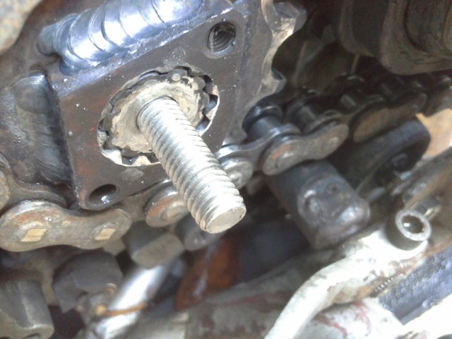

Es geht um die Verzahnung der
Getriebe Ausgangswelle,welche sich im
Bereich des Ritzel veringert hat 2.Bild
Ursachen zu stramme Ketten,
Falsches Material der Zub Ritzel
Verschlissene Kette, die ist
Ungleich gelängt,und ruckelt am
Ritzel
Gruß aus Spanien Uli

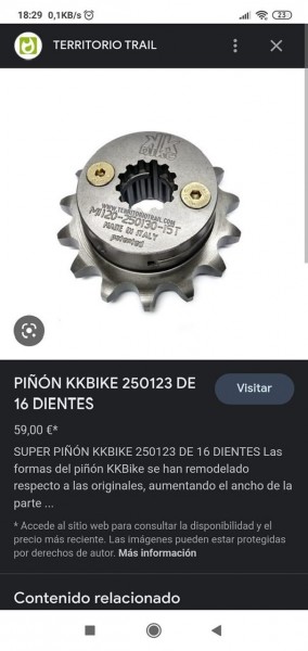

Und er zeigt euch ein Ritzel, welches verhindern soll, dass die Verzahnung leidet, indem es sich deutlich breiter abstützt.
Was also soll dein Beitrag?

danke fürs Foto
Ist schon sehr hilfreich als Kaufentscheidung zur Vorbeugung gegen
wellen-verschleiß (bei verschlissener welle reissen dir die schrauben ab)

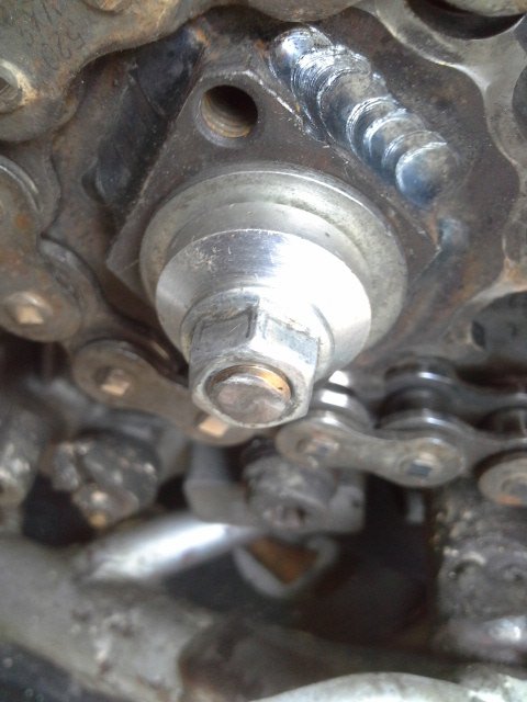

Meine CRF hat jetzt 85 000 km am buckel
Beim Lastwechsel ein deutliches klack klack ( i werd narrisch)
hab aber noch immer in ersten kettengleiter an der schwinge.
Bei meiner xr schaut es viel schlimmer aus. (foto nr. 2)
Bei meinem umbau kommt is ritzel um 1.5 mm weiter nach innen.
Also hab ich eine neue Auflagefläche innen von ca, 1.5 mm
dann kommt die abgenudelte flache von 7 mm
( keine tragende flaeche da ja abgenudelt )
Außen hab ich dann eine neue tragende flaeche von max.2.5 mm ,
Macht gesamt ca. 4mm (wenns gut geht)
Montiere ich innen eine sicherungs- scheibe bleibt
eine tragente flaeche von ca. 2.5 mm und das nur außen.
Bei nicht verschlissener welle a super idee(Uli warum sagst das nicht 2017)
