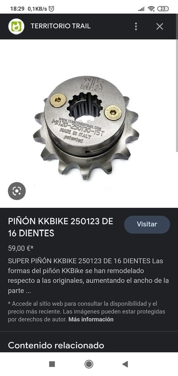

- Beiträge: 922
Re: Ausgangswelle
Und er zeigt euch ein Ritzel, welches verhindern soll, dass die Verzahnung leidet, indem es sich deutlich breiter abstützt.
Was also soll dein Beitrag?

- Beiträge: 461
- Wohnort: 47445 Moers
Re: Ausgangswelle
Hallöchen
Es geht um einen Schaden an GAW
Das Ritzel hilft leider wenig da es dann alles auf den minimal Stumpf vor der
Sicherung verlagert wird ,ob das dann
Stark wackeln wird ?
Ich habe das verstanden.
Danke dafür!
Gruß aus Spanien Uli
Danke dafür!
ken
- Beiträge: 298
- Wohnort: vienna u. CNX
Re: Ausgangswelle
hallo ausn sonnigen u. warmen thailand
danke fürs Foto
Ist schon sehr hilfreich als Kaufentscheidung zur Vorbeugung gegen
wellen-verschleiß (bei verschlissener welle reissen dir die schrauben ab)
Nur der gedanke das bei meinem motorrad
so ein ritzel die ganze zeit rum-eiert macht mich krank.
Meine CRF hat jetzt 85 000 km am buckel
Beim Lastwechsel ein deutliches klack klack ( i werd narrisch)
hab aber noch immer in ersten kettengleiter an der schwinge.
Bei meiner xr schaut es viel schlimmer aus. (foto nr. 2)
Bei meinem umbau kommt is ritzel um 1.5 mm weiter nach innen.
Also hab ich eine neue Auflagefläche innen von ca, 1.5 mm
dann kommt die abgenudelte flache von 7 mm
( keine tragende flaeche da ja abgenudelt )
Außen hab ich dann eine neue tragende flaeche von max.2.5 mm ,
Macht gesamt ca. 4mm (wenns gut geht)
Montiere ich innen eine sicherungs- scheibe bleibt
eine tragente flaeche von ca. 2.5 mm und das nur außen.
Bei nicht verschlissener welle a super idee(Uli warum sagst das nicht 2017)
da erich
und danke für die Aufmerksamkeit

- Beiträge: 461
Re: Ausgangswelle
Hallöchentreefighter hat geschrieben: ↑Mittwoch 26. Oktober 2022, 23:48215512CC-B0AB-4918-90CA-A6261D9BBF99.jpeg
Diese Ritzel ist für XR650 R
Und das hat ca Loch ca25mm
Und alle Crf250L oder Xr250R
Haben nur Loch ca 21 mm
Passt also nicht an CRF250L !!!!!!!
- Beiträge: 379
Re: Ausgangswelle
War nur als Beispiel gedacht.
